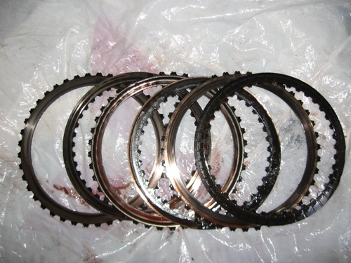

      20 июня 2009 в 11:25 Гілками Прикріплені файли (0 завантажити)
Сгорела она, скорее всего.
И причиной этому - вся эта история с пинками и аварийным режимом, которая актуальна для данной модели АКПП (гидроблок, соленоиды и т.д.).
Гарантийщикам - "превеД", пусть теперь меняют коробку (или может машину, если им так проще).
Внутри детали могут выглядеть примерно таким образом:
Сгорела она, скорее всего.И причиной этому - вся эта история с пинками и аварийным режимом, которая актуальна для данной модели АКПП (гидроблок, соленоиды и т

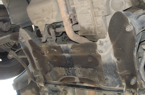

      22 июня 2009 в 21:40 Гілками Прикріплені файли (0 завантажити)
Да гарантийщикам как раз наплевать. Они говорят - все в норме, катайтесь себе, машина исправна. У меня масло в стаканчике отсталось, можно ли сделать его экспертизу, не знаю. Кстати, масло не доливали ни перед сливом, ни после, а слили где-то поллитра, не меньше, закрутили пробку - все! Прокладку не меняли, щупом не меряли. После слива выдали распечатку: уровень в норме. Насколько я знаю, датчика уровня масла в AL4 нет. Компьтер коробки РР2000 не узнан. На экране диагностического компа высветилось сообщение об этом, и еще: "Желаете ли вы продолжить диагностику при не узнанном компьютере?"
Что еще интресно, на дне коробки большущее темно-коричневое пятно неправильной формы, липкое. Гарантийщики сказали, что это антикоррозийная защита. Почему тогда такая несимметричная?
