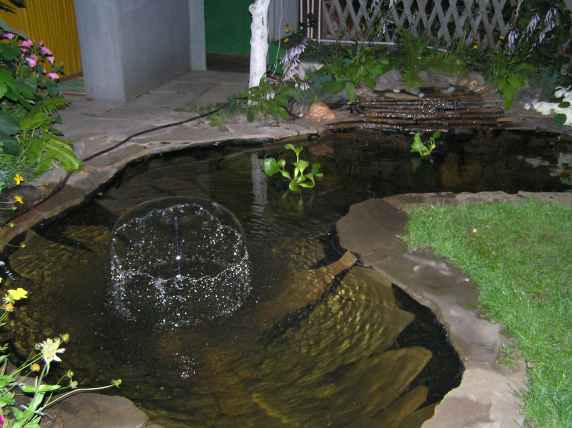

Хочется сделать во дворе озеро, как вариант - с небольшим водопадиком, навез с моря всяких красивых камней, для выкладывания берегов
Может кто делал уже, что нить подскажет?
Что то типа вот этого
Хочется сделать во дворе озеро, как вариант - с небольшим водопадиком, навез с моря всяких красивых камней, для выкладывания береговМожет кто делал уже, что нить подскажет.Что то типа вот этого

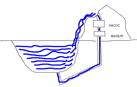

Если решите все-таки пленкой, совет от меня - стелите в 2 слоя... У нас первый слой продырявлен в нескольких местах. Вторая пленка держит.
Дырку в дне мы не делали, просто шланг с обратным клапаном приложенные камнями.
Если не планируете ставить ультрафиолетовую лампу перед фильтром - даже не заморачивайтесь. Мне уже поздно, а Вам советую серьезно подумать о скимере. Особенно, если как у меня над прудом есть деревья. Не забудьте про подсветку.
Если решите все-таки пленкой, совет от меня - стелите в 2 слоя. У нас первый слой продырявлен в нескольких местах
