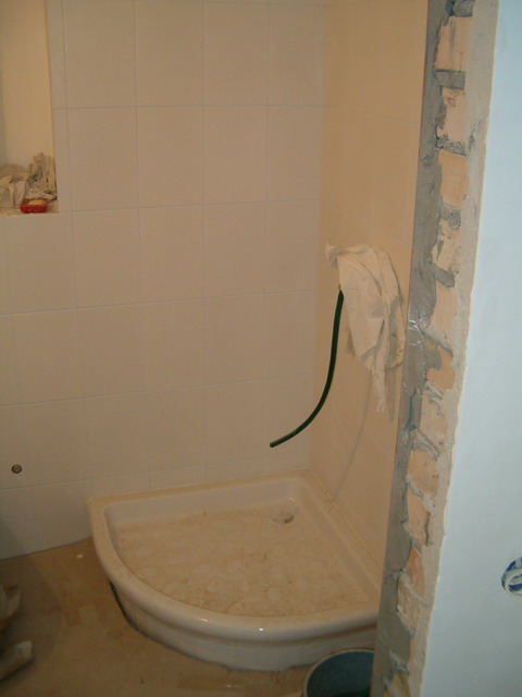

Купил кабину в эпицентре - поддон и дверцы
Долго мучался пока поставил, но это уже в прошлом. Теперь вопрос:
Как лучше обработать стыки с плиткой? геометрия кабины такова, что в цетральном угле скапливается вода и при принятии душа конечно же летят брызги на плитку
Имеет ли смысл швы между плитками (по затирке) пройтись санитарным силиконом?
может еще какие уловки есть?

Если поддон "мраморный" и стоит твёрдо, желательно на цементной подушке, то вода никуда не денется, высохнет на углу и всё. В остальных случаях (например металлический поддон - будет трещать между поддоном и плиткой и туда просачиваться вода. Тогда уж любые варианты хороши для гидроизоляции. Но лучше понаблюдай за соседями снизу - если за пару месяцев будут смирные, то не париться.

относительно плитки - мне рекомендовали специальный составчик водооталкивающий для швов между плитками. Как раз приобрел, дома лежит, скоро буду использовать.
относительно герметизации стыка между душ кабиной и стенкой вроде уже была тема тут, посмотри поиском.
В итоге, если память не изменяит, свелось к силикону акриловому между плиткой и поддоном.... и еще были разговоры за грибок, который на ём живет... в общем стоит поискать.

Наверное не "мраморный", а фаянсовый. У меня такой. Покупал в Эпицентре.
При таком поддоне нет никаких проблем со стыком поддолна и стен. Единственное нужно строить небольшой подиум на высоту сифона.
