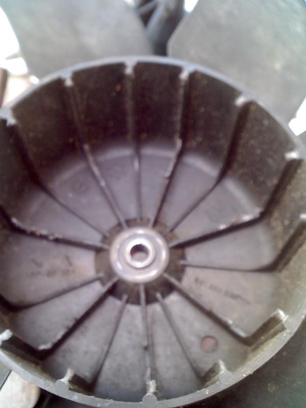

Вопщем навернулся у носка карлсон. Поиск по разборкам не увенчался успехом. Цена нового несколько озадачила. Тут как раз под рукой оказалось несколько подопытных кроликов и скучающие руки. Сначала пошел в ход как самый подходящий, 40каваттный карлсон от Таврии - не получилось нормально закрепить пропеллер и его так-же успешно спалил, хотя крутился он лучше родного 60иваттника. Посему взялся за второй экземпляр, российская 110иваттка. Сей моторчик четырехщеточный, посему вполне можно из него сделать двухскоростной, а мне куча ватт не нужна, посему две щетки пошли в утиль. Ну а дальше собственно фотки процесса.
Первым делом понадобилось откусить у пропеллера выступающие ребра жесткости:

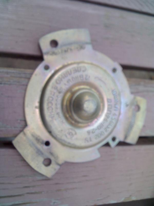

      22 июня 2009 в 19:44 Гілками Прикріплені файли (0 завантажити)
Дальше, пошла дороботка задней крышки российского движка:

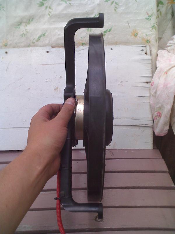

      22 июня 2009 в 19:45 Гілками Прикріплені файли (0 завантажити)
Пропеллер прикручивается гайкой, шо надежно и удобно:

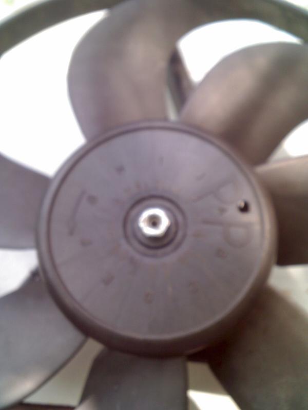

      22 июня 2009 в 19:46 Гілками Прикріплені файли (0 завантажити)
Ну и шо получилось в результате:

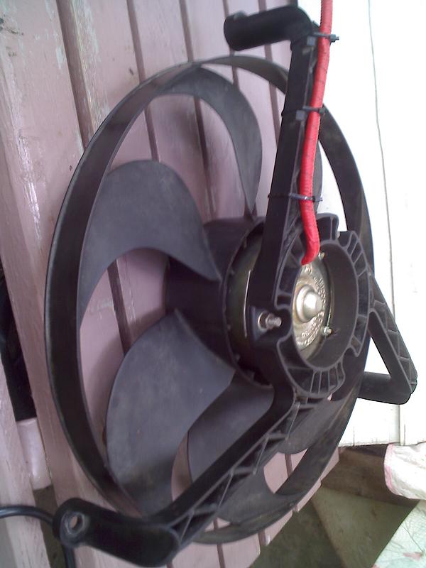

      22 июня 2009 в 19:47 Гілками Прикріплені файли (0 завантажити)
Еще:
Еще:

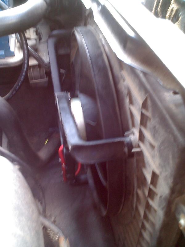

      22 июня 2009 в 19:48 Гілками Прикріплені файли (0 завантажити)
При установке на машину, думал прийдется зазор шайбами регулировать, но оказалось сразу стал как родной:

      23 июня 2009 в 10:22 Гілками
Зачиот умельццу! Нашы руки не для скуки!
