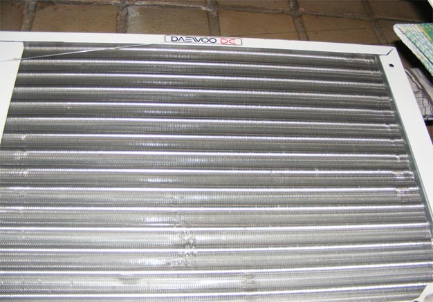

Так а что там может быть? Внешне все чистое (внизу фото).
Вентилятор дует нормально (и в одну и в другую сторону). Насчет обмерзает ли там что-то - хз, позаглядываю, вообще то ли кажется, то ли действительно, раньше из кондиционера водичка капала сейчас что-то не видно... А если чего-то там обмерзает, следствием чего это является?
А не в курсе, защита от перегрева там какая-то есть? Если есть, на сколько градусов может быть расчитана (померяю термопарой от тестера, может неправильно срабатывает). Все никак не попаду домой днем, хочу проверить напряжение напряжение, вечером 196-198В, т.е. вроде как нормально.
Может ли быть такая ситуация вызвана нехваткой фреона? (но, как я понимаю, он бы в этом случае просто не охлаждал воздух).
Так а что там может быть. Внешне все чистое (внизу фото)

Ты на схему внимательно посмотри, это у "сплитов" на наружной части радиатора грязь скапивается, а у оконников — изнутри, нужно крышку снять и почистить.

По загрязнению- не с той стороны смотреть надо, а попытаться заглянуть вовнутрь блока(на схеме видно, что воздух втягивается с боковых щелей и продувается через конденсатор, выходя наружу. Может там мураши- букашки, пух и перья, а снаружи- красота.
