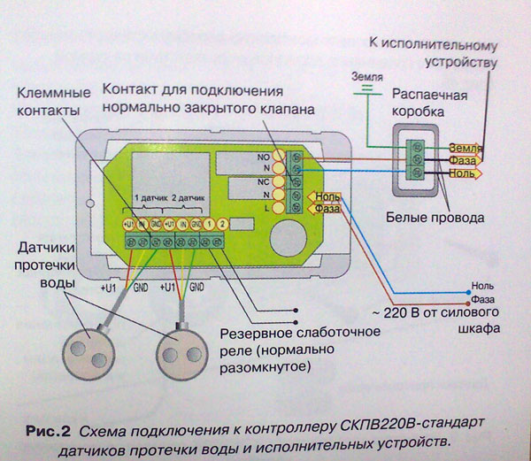

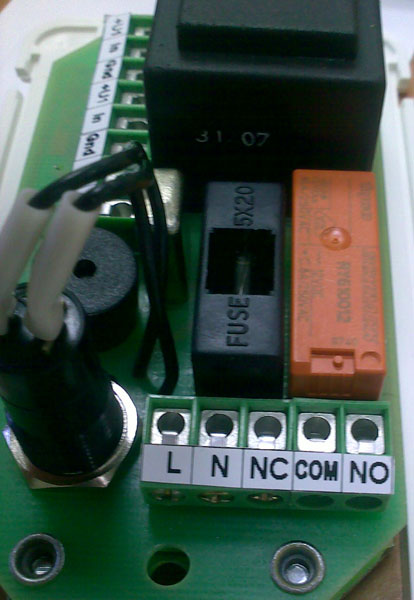

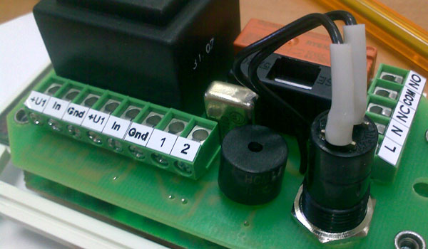

Значится есть контроллер потопа СКПВ220В-стандарт,
есть к нему датчики. Контроллер не управляет никакими кранами, т.к. у нас в офисе столько труб проходит что кранов на всех не напасёшься, да и с ЖЭКом не всё так просто в этом плане - не буду ж я в случае если вдруг где-то лужа перекрывать ввод холодной и горячей воды в 100 квартирный дом, или, скажем, отопление доброй половины квартир этого дома.
Поэтому необходимо устройство, как я себе представляю доработанная GSM сигнализация, которая бы в случае поступления управляющего сигнала (фаза 220В, или выключение фазы - два варианта) посылала бы, как минимум, СМС на несколько номеров, а ещё лучше - совершала бы звонки на несколько номеров раз этак 10-20 - так чтобы наверняка достать разбудить... или до тех пор пока на каждом номере не снимут трубку.... ну тут уже вариации )
Так же интересует функция удалённого контроля работоспособности девайса - типа контрольных СМС вида "В Багдаде всё спокойно" или же возможность позвонить на девайс и опросить его DTMF-способом или как-то ещё, но не обязательно - ведь можно тряпочкой датчик потопа намочить и проверить (правда это уже нифига не удалённо - но, опять таки, это уже вариации)...
Так же девайс желательно должен уметь видеть отсутствие фазы той которая питает контроллер потопа - тоесть дать сигнал что света в офисе(на контроллере) нету и контроллер тютю - не работает.
Прилагаю фотки контроллера, хотя и так всё ясно - управляющий сигнал - фаза, или отсутствие фазы - как удобнее....

Сообщения: 12678
С нами с 23.08.2002
Re: Нужна GSM сигнализация [Re: D.T.George]
      1 июля 2009 в 14:35 Гілками
итак, нужен некий GSM девайс для:
1) контроль наличия питающей фазы.
2) контроль появления сигнала - ПОТОП!
3) отсылка СМС на несколкьо номеров и ДОЗВОН на эти номера.
4) опрос системы в любое время - в каком состоянии датчики и все ли в порядке?.
5) ну и 5-й вариант выбрасывавем контроллер указаный на рисунке, берем датчики воды(1-5шт) и подключаем напрямую к GSM контроллеру.
Что имеем: уменьшение стоимости, контроллер GSM имеет аккум и им будет питать датчики при пропадании 220В
- поэтому такой вариант и не нужен... все всегда будет фунциклировать.
-при пропадании 220в прийдет СМС на указаный номер 1-8 номеров.
-при сработке одного из датчиков прийдет звонок и СМС на 1-8 номеров.
-запрос-СМС для текущего состояния датчикоа и 220В - тоесть опрос всей системы.
-дополнительные функции для разширения в будущем. К примеру добавляется один датчики движения - и можно контролировать наличие посторонних в конкретном помещении... функции управления - и т.д...
такое катит?

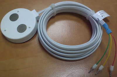

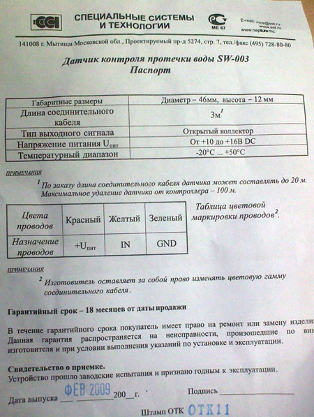

5) ну и 5-й вариант выбрасывавем контроллер указаный на рисунке, берем датчики воды (1-5шт) и подключаем напрямую к GSM контроллеру.
1. Контроллер и 4 датчика уже куплены, контроллер максимально поддерживает до 8 датчиков. Контроллер заточен под этим датчики.
2. Контроллер наверное пусть остаётся, ибо там есть силовое реле на 1.5 КВт - може когда пригодится, так что наверное выбрасывать ничё не будем
Фото датчика и описалова...

Хотя я так понимаю что на GSM девайс можно подать сигнал не с контроллера а с датчиков (тот который "IN"), при этом сами датчики останутся запитанными от контроллера.
Тогда он даже сможет присылать СМС который из датчиков замкнуло...

в общем с контроллером сложности только будут.. это как телеге пятое колесо..
контроллер приобретен? по описанию датчики воды смогут самостоятельно с контроллером GSM работать. и питание 12В- им в самый раз.
реле на 20А-220В - я не так давно за 28грн брал.. поэтому 1,5кВт - эт мелочи.
