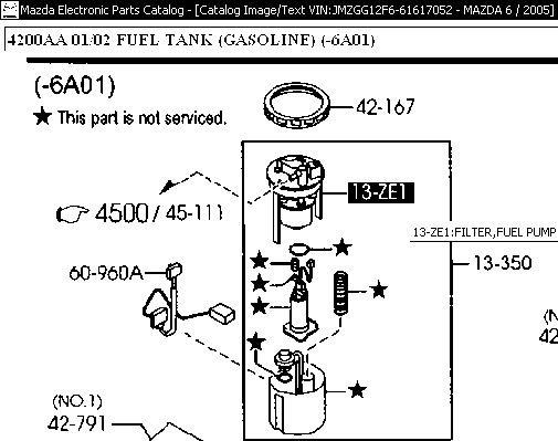

      7 июля 2009 в 14:06 Гілками Прикріплені файли (0 завантажити)
Топливный фильтр на 6-й мазде не меняется, он стоит с насосом и служит весь срок службы насоса.
Есть там топливный фильтр, меняется каждые 40 тысяч. Не вводите честной народ в заблуждение
Не знаю откуда информация про 40 тык., я во всяком случае такого сервиса по памяти в сервисной книжке не припоминаю и СТО официалы сказали, что топливный не меняют. Кроме того, на рисунке приведен топливный насос, фильтр стоит отдельно и, просмотрев техн.документацию по мазде моего года, я не нашел в каталоге для сервисменов, процедуру замены топливного фильтра (замена топливного насоса в сборе есть и рисунок очень похож на ваш).

Re: Мазда 6 - шум от бензонасоса [Re: Hunter]
      7 июля 2009 в 22:52 Гілками
Дело в том, что корпорация МАЗДА начала поставлять топливный фильтр для Мазды-6 отдельно как запчасть только после рестайлинга модели в 2005 году, а до этого момента такой запчасти, и соответственно, регламентной работы не было. Причина, по которой АИ не обновила список регламентных работ для модели Мазда 6 после начала поставки компанией топливного фильтра отдельно от насоса, мне не понятна. То ли забыли, то ли у них бензонасосов на складе много
Резюмирую. На всех автомобилях MAZDA 6 топливный фильтр существует как отдельная запчасть, и рекомендован к замене каждые 40 тык. Более того, на АИ эту процедуру с удовольствием делают. С подробными или меркантильными вопросами можно писать в личку.
