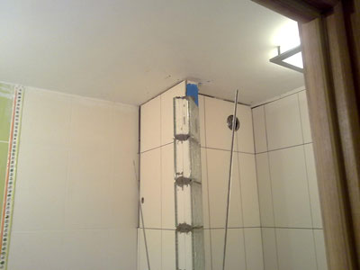

Создал себе душевую кабину (только не сборную, а из стен) и на вход хочу повесить занавесочку (ну, чтоб вода не летела).
Однако плоскости стен находятся под углом друг к другу и теперь нужно трубу для занавесочки (типа-рельс по которому она ездит) немного (около 30 градусов) согнуть.
Видел, что подобным образом сгибают ограждения перил на лестницах. Где это можно сделать и насколько это просто?
мой опыт сгибания труб "тупо" показывает, что труба по мере возрастания давления сгибается в точке (с характерным замятием), а не равномерным радиусом.
ЧТо делать, в общем?
Создал себе душевую кабину (только не сборную, а из стен) и на вход хочу повесить занавесочку (ну, чтоб вода не летела).Однако плоскости стен находятся под углом друг к другу и теперь нужно трубу для занавесочки (типа-рельс по которому она ездит) немного (около 30 градусов) согнуть

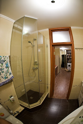

А дверь стякляную?
