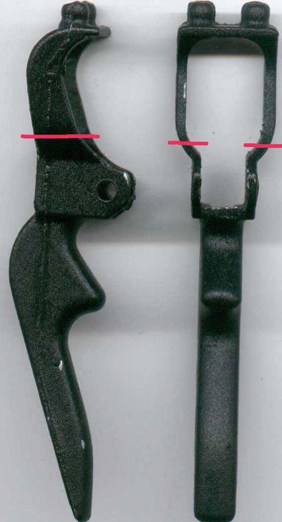

Было поломано там где на картинке красным+ [Re: BorisB]

Стандартная болезнь. Вроде 8ные подходят на ура [Re: BorisB]

Так я родные купил - аж 5 грн. штука
