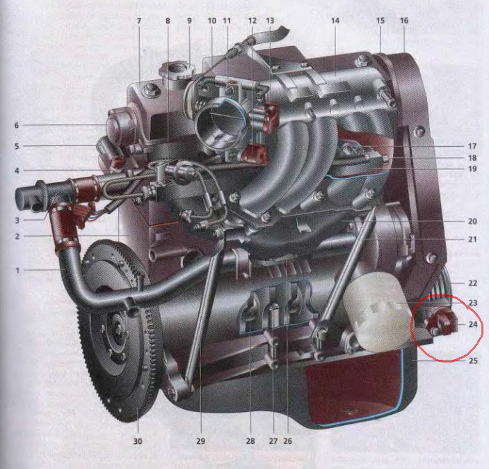

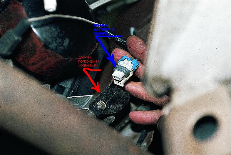

Якщо не важко - тикніть на фото, помилитись неможна, треба за пару хвилин зробити.

Re: ВАЗ-21093і як поламати? [Re: Tourist]
      17 июля 2009 в 21:08 Гілками Прикріплені файли (0 завантажити)

Re: ВАЗ-21093і як поламати? [Re: Vzhik]
      18 июля 2009 в 08:16 Гілками Прикріплені файли (0 завантажити)
Немного правее от маслянного фильтра.
