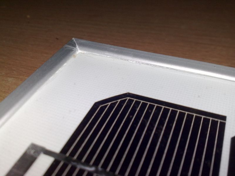

      29 июля 2009 в 12:14 Гілками Прикріплені файли (0 завантажити)
Силіконові шви всередині алюмініївого каркасу

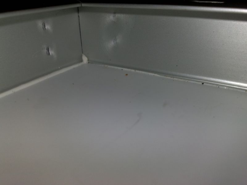

ззовні
ззовні

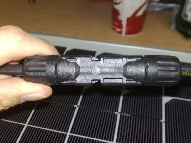

      29 июля 2009 в 12:19 Гілками Прикріплені файли (0 завантажити)
Баратея не туристичного призначення, а для стаціонарного монтажу.
Тому клеми спочатку були такі:
Крокодили на попередніх фотках - то я вже переробив
Баратея не туристичного призначення, а для стаціонарного монтажу.Тому клеми спочатку були такі:Крокодили на попередніх фотках - то я вже переробив

А тепер ще декілька слів про якість і тех.характеристики самої батареї:
Як я і писав раніше, виготовлені вони досить якісно.
Відчуваєш, що тримаєш в руках промисловий пристрій,
який один раз кудись встановлюється і знімається через 25-30 років.
скло (зі слів продавця) гартоване. Все правильно, мало яка фыфечка може
звалитися з дерева, + град і т.д. мали бі відпрацьовуватися.
У моєму випадку це великий + для транспортування.
Всі стики старанно проклеєні силіконом, короче добротна робота на роки.
