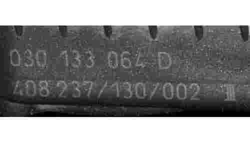

Рождественский подарочек от Фильки 1,6.....
на 152 тыс умер датчик положения дроссельной заслонки
ETKA 030133064D
Комп выдал фразу обрыв в цепи электродвинателя дроссельной заслогнки. Визуально происходит так....двигло глохнит на холостых , при повторном запуске обороты х/х меняются от 0 до 2000((((...двигатель живет своей жизнью....и глохнет(((
Эта зараза завешивает в деньгах аж 300 евриков(((((
Делают эту цацку в Германии. По развед данным творение рук БОШа или VDO.
Ставится одна модель на все двигатели АЕЕ от VW (Октава,Филя Гольф)
ВОПРОСЫ
1- Чинится данный блок или как?
2- Какой номер БОШа на эту цацку?(на моем маркировка стерта)..или это творение VDO?
3- Что делать? Чинить или менять?

Бош не дает аналогов :( [Re: PERESVET]
      8 января 2004 в 13:57 Гілками
по этому номеру по крайней мере не дает точно...

Чей это кат.№ ? Фото (+) [Re: zors]
      8 января 2004 в 17:53 Гілками Прикріплені файли (23 завантажити)
1
1
Орг. комитет ***
25 лет за рулем, Киев
Сообщения: 24385
С нами с 24.07.2002
текдок не дает :( [Re: PERESVET]
      9 января 2004 в 12:00 Гілками
но не бош точно, да и ВДО если мну склероз не изменяет формат другой...
