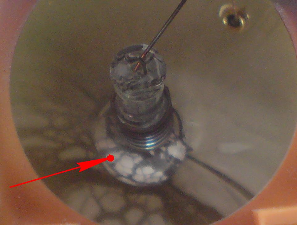

Это не пластик, это стекло такое. Я разбирал несколько подобных ламп от проекторов, там тоже газоразрядные. Тока помощнее будут. И когда проектор выключают из розетки не дожидаясь пока кулера остановятся то колбу раздувает, она плавится как пластиковая. Попробовал разбить и плавить в пламени газовой горелки - таки кварцевое стекло.

Во, сфоткал, правда телефоном. "Гуля" на колбе обозначена стрелкой. Отражатель живой, не покоцаный. Это лампа из проектора.

Не знаю, что там в проекторах, а конкретно у этих ламп пластик.

И какую температуру в принципе может выдержать органический пластик, если неорганическое соединение (в данном случае стекло) плавится?

Не знаю, плавить не пробовал, если найду старые очки, попробую. У моих ламп колба не поплавилась, только темроклей которым она закреплена.

А при чем тут очки? Да и не плавить колбу надо а попытаться сжечь. К примеру оргстекло горит, эпоксидка тоже горит. Если колба как ты утверждаеш пластиковая - то тоже должна гореть, на крайняк обуглится.
Не уверен, пластик он разный бывает. Я ведь не утверждал, что там оргстекло. Да и что-бы отличить пластик от стекла, не обязательно его палить/плавить - стекло оно холодное, а пластик теплый.

а небыло у вас мысли что при установке ксеноновых ламп вы плохо очистили колбу и там остался жировой налет?
От того и колба потускнела и в процессе работы перегревалась и поплавила крепление.
Могу заверить что наборы по 50$ и "фирмовый" ксенон содержат аналогичные комплектующие. В дешевых могут "позволить себе" запаковать грязные лампы в бюджетную упаковку. А надежность блоков розжига там почти не отличается (практика).
Нет. Чай не чайник, перед установкой лампы проверяю и при необходимочти протираю спиртом. Да и обе лампы из разных партий...
Поплавилось не крепление, а термоклей, на который вклеена колба. А как я уже писал, температура его плавления всего около 80и градусов.
Не верю. В "фирмовом" ксеноне не используется термоклей.
