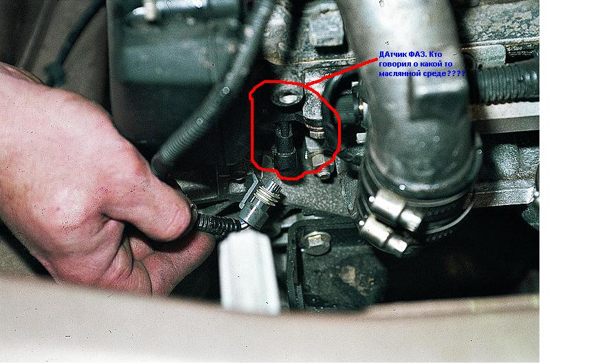

Датчик фаз
Установлен на головке блока цилиндров. Принцип его действия основан на эффекте Холла.
На двигателе ВАЗ-2112 на шкиве впускного распределительного вала находится диск с прорезью в ободе. Обод проходит через паз в датчике. Когда прорезь диска попадает в паз датчика, он выдает на контроллер отрицательный импульс, соответствующий положению поршня 1-го цилиндра в ВМТ в конце такта сжатия.
При выходе из строя датчика фаз контроллер переходит в режим распределенного (нефазированного) впрыска топлива.
30 лет за рулем, Киев
Сообщения: 7833
С нами с 21.10.2007
Re: датчик фаз? [Re: Мурманчанин]
      13 сентября 2009 в 22:33 Гілками Прикріплені файли (0 завантажити)
ВОТ Он. Датчик фаз
ВОТ Он. Датчик фаз

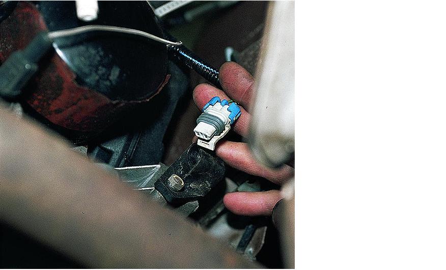

      13 сентября 2009 в 22:39 Гілками Прикріплені файли (0 завантажити)
Датчик положения коленчатого вала
Установлен на крышке масляного насоса. Он выдает контроллеру информацию об угловом положении коленчатого вала и моменте прохождения поршнями 1-го и 4-го цилиндров ВМТ.
Датчик – индуктивного типа, реагирует на прохождение зубьев задающего диска на шкиве привода генератора вблизи своего сердечника. Зубья расположены на диске с интервалом 6°. Для синхронизации с ВМТ два зуба из 60 срезаны, образуя впадину. При прохождении впадины мимо датчика в нем генерируется так называемый "опорный" импульс синхронизации.
Установочный зазор между сердечником и зубьями должен находиться в пределах 1±0,2 мм.
Датчик положения коленчатого валаУстановлен на крышке масляного насоса. Он выдает контроллеру информацию об угловом положении коленчатого вала и моменте прохождения поршнями 1-го и 4-го цилиндров ВМТ
Змінено Мурманчанин (22:41 13/09/2009)

ни тот ни тот не стоят в маслянной среде.....судя по мануалу
