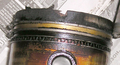

в конце прошлой осени решил разобрать двигатель, посмотреть, что к чему...
Что показало вскрытие при пробеге 140 ткм?
Закоксовка маслосъемных колец, не так чтобы очень, но все же. И совмежение замков компрессионных колец на двух поршнях.
Износ колец составил около 0,4 мм. Допуск по талмуду при сборке 0,21-0,45мм. Т.е. можно было собирать со старыми кольцами…
Другими словами, поршневую можно было не перебирать, износ как говорится в пределах, устранить закоксовку какой-нибудь гадостью и на этом остановиться (если бы знал), но совмещение замков колец, по другому не устранишь. Посовещавшись с Володей, кольца решили заменить, зазор в замках получился 0,25мм. Состояние маслосъемных колпачков было в норме.
Шатунные вкладыши – в норме, Люфт во всех местах приемлемый даже со строгой отбраковкой.
Масло, по словам Володи, использовал хорошее, т.е. двигатель мало изношен, и сравнительно чистый, использовал Делфи минералку 15W40. После обкатки залил 10w40. Типа полусинтетика.
К стати, чего-то оно мне не очень понравилось, не знаю почему, может зима влияет на мое мнение. как потеплеет наверное перейду обратно на 15W40.
Кстати, интересный факт, по заявленным показателям у Делфи 15W-40 моющие способности (TBN - щелочное число) лучше, чем у Делфи 10W-40.
