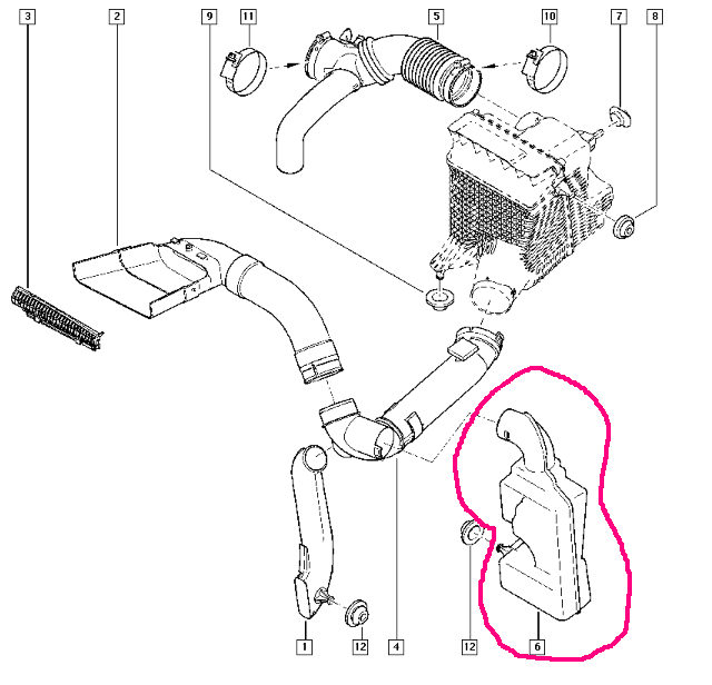

Обнаружил я странное дребезжание из моторного отсека, как будто там что-то перекатывается.Оказывается, раскололся воздушный резонатор, код 8200231858 (обведен на рисунке) - во-первых, раскололся пластиковый "шип" на котором он висит, во-вторых в его задней части дырка с неровными краями - выпал из патрубка на котором он висел и катался по защите. Его предназначение для меня туманно, не объяснит ли кто из знающих людей зачем оно нужно и чем чревато его отсутствие? Ну и собственно из читающих это людей, имеющих...хм...доступ к оригинальным запчастям, не предложит ли кто по невысокой цене, и желательно так чтоб не ждать месяц
Вобщем заранее благодарен за любую полезную информацию.
Рисунок:

Да вроде главное предназначение - сделать тише работу мотора - меньше шум при заборе воздуха извне на холостом ходу. Говорят, еще и оптимизирует воздушные потоки, только что-то мало вериться - в итоге воздух все равно потом через фильтр проходит и потоки формируются во впускном коллекторе.

уменьшение шума на впуске , и стабилизация давления во впускном коллекторе при работе двигателя .. на обей картине мотора 2-3% погрешности приготовления смеси
