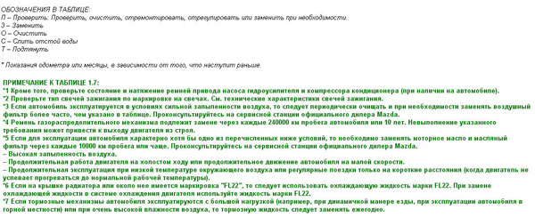

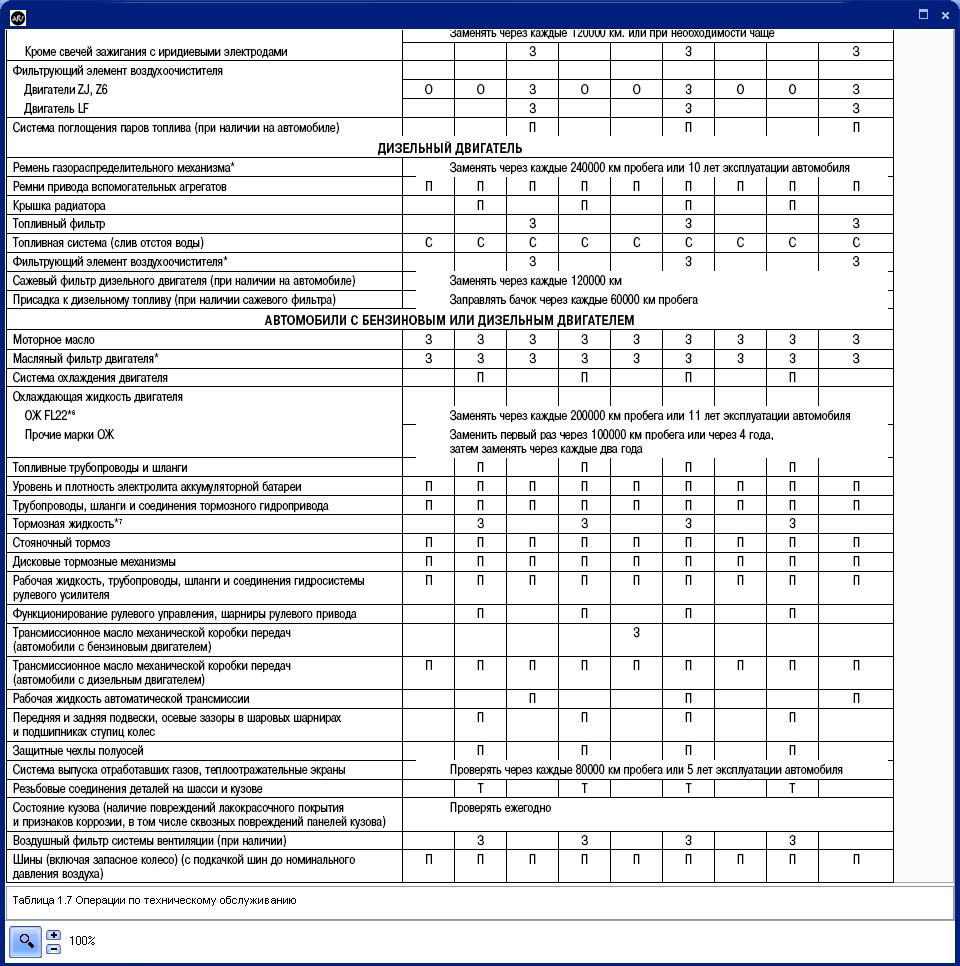

      20 августа 2009 в 17:21 Гілками Прикріплені файли (0 завантажити)
Для размышления...
Для размышления.

Ну если пану не жалко тыщу-другую уе (+) [Re: Vaavan]
      25 августа 2009 в 09:35 Гілками
на ремонт\замену АКПП то он может его и не менять, никогда как написано в той странной бумажке. Копирайт правда не указан, т.е. предъявы если акп накроется предъявить некому будет , кроме себя любимого, злобного буратино.
ЕМНИП скока видел официальных БУМАЖНЫХ мануалов (на "бюджетные авто, за майбахи с лексусами не будем), все пишут замена через 60ткм\три года как правило. И пару раз видел забугорные обсуждения - там тоже через 60 ткм, как никак для акп масло - расходник, особливо при городском траффике я бы не был так самонадеян что пробежит оно 100ткм без замены.
ЗЫ: не странно ли в указаном скане - на мануальную замена есть, а акп - типа тока проверка? Ну в общем конечно если гарантия до 100ткм и у официалов будет написано что до 100ткм можно не менять, ну пробуйте, главное чтоб не съехали мол ненадлежащий уход, нарушение условий эксплуатации

      25 августа 2009 в 13:14 Гілками Прикріплені файли (0 завантажити)
Я просто привел информацию к размышлению не обязывая ни кого что-то делать или не делать...
