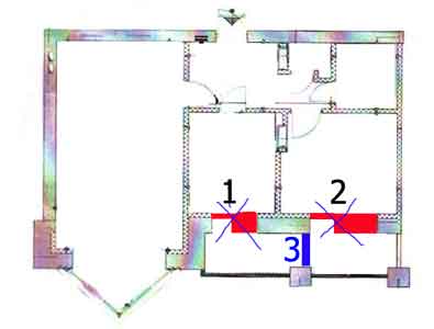

В новострое еще только прописался, тех. паспорт не получал.
Начал делать ремонт и походу решил немного сделать по своему:
1. В кухне снес дверь, окно и подоконник (вместе с кирпичной перегородкой). Батарею оставил вдоль стены (на месте убранного подоконника)., т.е. просто развернул на 90 градусов. Арки не трогал.
2. Аналогично в детской.
3. Между частями кухня/детская - гипсокартонная обесшумленная перегородка.
Балкон застеклил, утеплил, обшил все с переходами в комнату г/к и поставил теплый электропол.
Какие мои действия с ЖЕКом: вносить изменения сразу или потом, как захочется лет вдруг через ...надцать, продавать?

Вроде как в новострое можно до получения техпаспорта на месте в ЖЕКе решить(только припишут к оплате доп. отапливаемую жилплощадь). Схожу наверное к начальнику или главному инженеру

жек к перепланировкам никак не относится. относится все же но это не тот орган что что-то решает. вы лучше обратитесь в компанию которая вам продала квартиру и если в БТИ еще не внесли план вашей квартиры то договоритесь спокойно.
по поводу перепланировки как нибудь потом - 1) головная боль при продаже/дарении/передачи в залог - БТИ не даст вам справку-характеристику и ни один нотариус не проведет сделку, придется платить техникам за "закрытые глаза" 2) узаканивание перепланировки потом при нашем законодательстве тот еще гимор.
если уже прописался, значит, БТИ твою квартиру уже обмеряло. так что жек уже не поможет.
нам предлагали решать перепланировки на этапе строительства. даже после строительства, но до обмеров можно было бы решить. а счас уже все - только в БТИ.
