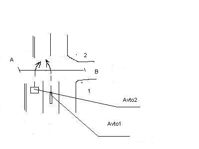

      25 января 2004 в 23:30 Гілками Прикріплені файли (2 завантажити)
... Никак нельзя определить кол-во полос, там, где пересекается движение автомобилей, по крайней мере согласно ПДД. Попробуйте определите согласно схемы кол-во полос, там где дорога пересекается с отрезком AB (см. прилагаемый рис). Только согласно ПДД пожалуйста.

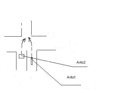

А можно вопрос не к адвокату, а к vvlaw-у? [Re: vvlaw]
      27 января 2004 в 21:53 Гілками Прикріплені файли (3 завантажити)
Извините, пусть называется мой вопрос как баян. Но мне действительно интересно. Дело в том, что я считаю, что от правильного понимания ПДД, зависит жизнь, здоровье, не только меня и Вас, а наших родных, близких, и многих других людей поэтому хоть стреляйте в меня , но не считаю дисскусию по поводу трактования ПДД - баяном .
Пусть баян или гармошка, флейм или еще чего, но очень большая просьба, ответьте на один вопрос, кто согласно ПДД имеет преимущество в прилагаемой схеме - Avto1 или Avto2.
Очень большая просьба ответитькак водитель (согласно ПДД), а не как адвокат согласно всевозможным сопутствующим моментам.
Адвокат дьявола **
52 года, Киев
Сообщения: 99604
С нами с 05.12.2002
Re: А можно вопрос не к адвокату, а к vvlaw-у? [Re: Valentyn]
      27 января 2004 в 21:57 Гілками
Тут, во-первых, ситуация в принципе малореальная. Во-вторых, вот ТУТ кже нужен масштаб чёткий, чтобы точно видеть, кому всё-таки приходится менять направление и в какой степени. А то что-то ширина у них разная

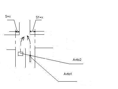

      27 января 2004 в 22:27 Гілками Прикріплені файли (4 завантажити)
Стуации разные бывают на дороге. Все таки есть у Вас свое мнение по поводу схемы, я вот исправился, нанес необходимые размеры (S=S1). Или еще какие-то необходимы?
Адвокат дьявола **
52 года, Киев
Сообщения: 99604
С нами с 05.12.2002
      27 января 2004 в 22:41 Гілками
При таком раскладе преимущество имеет тот, кто справа. Но ситуация эта - нереальная.
