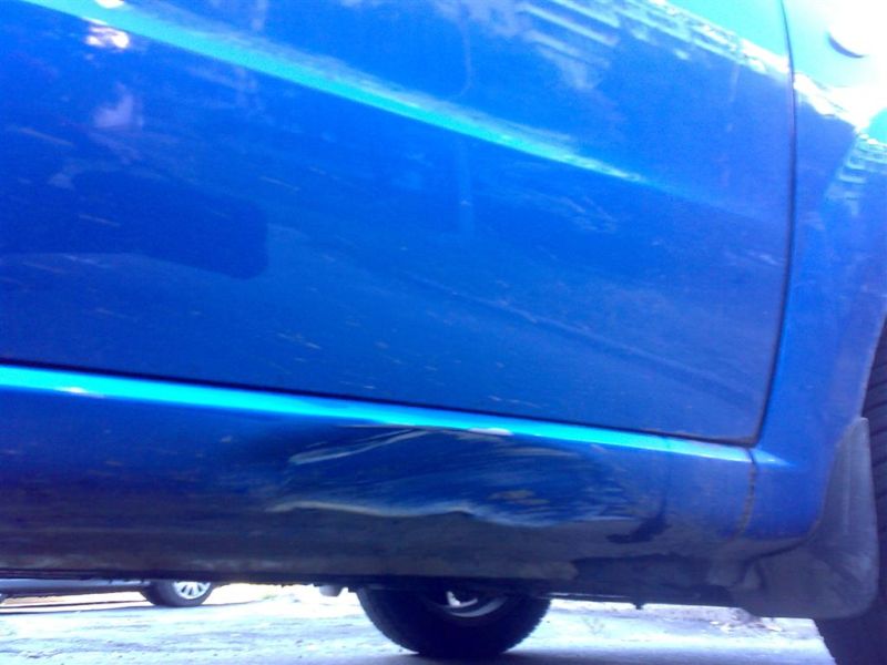

Камрады, коллега чуть "подровнял" порог на Авео. Нужна помощь в устранении.
Пвошарил форум на предмет выравнивания порогов. Почитал эту тему, но совет "ездить дальше, т.к. на скорость не влияет" не впечатлил. Есть всё же желание исправить косяк.
Из вариантов пока только ChipsAway, т.к. без покраски не обойтись и пороги вроде бы по методу PDR не "вытягивают".
Поделитесь, пожалуйста собственным удачным или неудачным опытом в этом вопросе. И желательно сразу с контактами и, возможно расценками (при удачном опыте =).

Только рихтовка+покраска. Если денег или времени сейчас нет, то можно замазать чем-то вроди мовиля и кататься дальше. У меня как-то была точь а точь такая же фигня. Рихтовали обратным молотком(или как-то так называется), за 15 минут как новенький был. Положили один слой шпатлёвки и я так катался, позже красил.

Спасибо. А кто таким занимается? Есть контакты проверенных личностей/фирм?

Это только меня глючит, или там порог гнилой с дыркой?
Сообщения: 2527
С нами с 18.10.2007
Re: "Выровнять" порог малой кровью. [Re: Gasman]
      31 августа 2009 в 17:30 Гілками
да то пятно мокрое...

тут заломы так что ПДР не пройдет,
только рихтовка обратным молотком там где есть споттер
(200-300 грн )
и покраска ... ( 300-400 грн ) невидно что за краска
итого ориентировочно в сумме 500-700 грн ... ну киев
еще +30-40%
малая кровь в твоем случае неидеальная рихтовка под толстый
слой шпаклевки и покраска куском вперепыл ...
нивкоем случае не делать там где привариваются
полуавтоматом , коррозия внутренняя порога гарантирована

Всем спасибо. Контакты собраны. Вчера оценили повреждение на "Голосеевском". 4 тыс. грн. Так что утверждение о "дешёвых" официалах было опроврегнуто :-)
