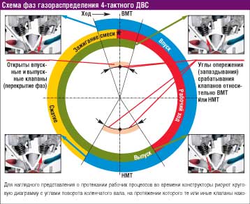

По поводу замера: измерялось датчиком давления вкрученным место свечи и подсоеденённым к компу(и еще куча разных проводов), который и показал давление в фазе выхлопа. Там выстраивается диаграмма и анализируется. Ну да ладно, это было всего лишь предположение!!! (что давление так может влиять на выхлоп) и то не моё, потому что никак и нигде не могли найти причину!!!

      7 октября 2009 в 16:26 Гілками Прикріплені файли (0 завантажити)
Вот глянь если интересно. Как видишь выпуск начинаеться на определенном угле кшм когда поршень еще не дошел до ниж мервой точки. Остаточным избыточным давлением выхлоп вылетает в коллектор, а остатки как бы выдавливаются поршнем при движении вверх. Есть момент когда открыты оба клапана, при нахождении поршня в вмт. Давление на выпуске при после открытия клапана равно атмосферному. Тебе может меряли компрессию, т.е. давление сжатия (желтая диаграмма)так как при замере свеча убиралась то соответсвено гореть и расширяться и создавать давление выхлопа не могло быть, а сответственно в нмт избыточного давления почти нет?????
Змінено Мурманчанин (16:34 07/10/2009)
По этому поводу. Как компрессию меряют я в курсе, там иная приспособа была, все измерения проводились на работающем двигле, плавно повышая обороты, только в 1-м цилиндре свечу вкручивали через приспособу (которая изамерял давление), и она давала искру в цилиндре. Данные шли на комп в специально обученную прогу. Если хош, могу узнать подробней и сделать пару фото.
Спасибо за иллюстрированое разяснение.
