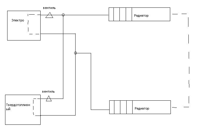

И еще последний вопрос... про автоматику переключения... если я правильно понимаю - автоматика должна работать от электричества.... но ведь если електричества нет - автоматика не работает.... значит про автоматику нужно забыть? два ручных клапана (один на электро один на твердотопливном).... как на схеме - правильно? или нужно по два вентиля на вход и выход?
И еще последний вопрос. про автоматику переключения

Впринципі для функціонування системи достатньо по одному крану на вході в кожен котел. Але для ремонтних робіт одного з котлів може знадобитись його демонтаж. Щоб не зупиняти всю систему краще поставити крани на входах і виходах котлів. Тоді при ремонті одного котла він просто перекривається кранами і можна його обслуговувати. При цьому другий котел працює без зупинки.
Автоматика потребує електроенергії. Я не цікавився але гадаю, що навіть один кран з електроприводом збільшить бюджет всієї затії дуже суттєво. А тут потрібно мінімум два таких крана. І це без урахування термостатів та мозку системи.
І ще. Оскільки система буде гідравлічна а не з примусовою циркуляцією (елетричний циркуляційний насос відпадає), то необхідо все розраховувати на цю систему. І розширювальний бак і бажано нахили трубопроводів застосовувати.
очень грамотное решение, только так и делать, иначе кроме остановки всей системы, еще и теплоноситель придется сливать со всей системы, а потом заполнять, а поломки как правило случаются в отопительный период
дорого согласен, но оно того стоит, конечно если коттедж будет использоваться в коммерческих целях как база отдыха, тогда нет смысла в автоматике, там в любом случае нужно нанимать человека, который будет заготавливать дрова - подносить в топочную - собственно поддерживать систему отопления - еще зимой на расчистку снега можно привлекать (так было в той гостинице, что я писал выше)
все же я бы сделал принудительную циркуляцию, небольшой ресивер и возможность подпитки от холодного водоснабжения (манометр еще понадобится), в качестве обеспечения работоспособности системы будет достаточно блока бесперебойного питания (для работы автоматики), ну и без бензиновой станции никак не обойтись - есть реальный опыт проживания не туристом в горах на турбазе
