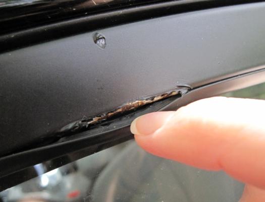

Подскажите, плиз, где можно заделать такую царапину, как на картинке?
Сделал ее отверткой, когда вскрывал авто, опуская стекло (ключи сперли). Декоративный пластик вряд ли получится восстановить, но хотя бы с ржавчиной разобраться надо.
Спасибо.
Подскажите, плиз, где можно заделать такую царапину, как на картинке.Сделал ее отверткой, когда вскрывал авто, опуская стекло (ключи сперли)

Я на 100% уверен, что этот элемент - неотделимая часть двери.
Повреждение там небольшое. Главное - убрать ржавчину и сделать так, чтобы в том месте она больше не появлялась. Какие инструменты и материалы должны для этого использоваться - я полный профан в этом деле, знал бы - заделал бы лично.
Я думаю, что мастер, знающий толк в кузовщине, сделает это на раз-два-три. Вопрос в том - где найти такого мастера. Я несколько спрашивал на мойках, спрашивал на ChipsAway - никто подсказать не смог.
Завтра попробую добавить еще фото, чтобы стал ясен масштаб повреждения.

Едешь на Лоходром на Перова, откручиваешь к примеру лючок бензобака и тулишь с ним на рынок, прогуливаешься с вальяжным видом видишь типов с карандашами реставрационными. Подбираете по лючку цвет + если будешь зачищать наждачкой возьми еще грунт.
А дальше 2 варианта:
1й вариант, берешь кусочек наждачки, зачищаешь ржавчину до голого металла, наносишь грунт, ждешь пока он высохнет (можно подуть ) ) и закрашиваешь карандашем. (бюджет ~50-70 грн.)
2й вариант, покупаешь преобразователь ржавчины ТАМАК-1 (я с таким всегда работал). Обрабатываешь им (после обработки там будет такой фиолетовый налет, уже как-бы грунт.И красишь опять таки карандашем. (бюджет ~70-90 грн.)
Баллончик краски там явно нет смысла покупать, не те масштабы
Как вариант есть 2 мужика в Быковне (это м.Лесная) которые занимаются кузовщиной, антикором и берут понты (например на Славуте сегодня удалили мне кусок подгнившего порога, вварили новый и так закрасили что ничего и не видно, взяли 150 грн + мои материалы для покраски. Я у них постоянно все свое делаю по 3ем машинам... пока претензий к ним никаких, нахрена то ChipsAway с их ценами для лохов. Я в машинки бабла вкидывать не жалею, но когда меня разводят не переношу (с гарантии сразу спрыгнул даже на ХС90 ), а их цены чистой воды развод.
p.s. если краска металлик то еще лак нужно бы прикупить, тоже гривен 30-40 помоему стоит

За ТАМАК-1 спасибо, это то, что надо. Там просто наждачкой не подобраться по-человечески, мешает пластиковая [*****]. Теперь добраться бы до перова, времени ноль...

Карандаш я уже прикупил на углу Филатова и Саперного поля (район Лыбидской), тоже 25 грн. Выбор у них вроде неплохой.

Там вродь не пластик, а наклейка, типа оракала. На мою (элантра) точно есть отдельно эти наклейки (правда на вертикальную часть, что по центральной стойке как бы), а у тут, я так понял, сверху расковыряли? Как вариант зачистить покрасить и накрыть ветровиком.

Да, сверху. Спасибо за идею, попробую поискать наклейку. Ветровики цеплять неохота, хотя вариант наименее напряжный.

эта наклейка в оригинале стоит гривен 70.

Супер! А где ее можно заказать, у официалов?
ЗЫ: Еще встанет вопрос ее поклейки... Я лично нормально переклеить ее всю не смогу.

Ветровики помогают при дожде,когда стоишь с заглушённым двигателем. Можно открыть окна и не будут потеть стёкла изнутри и дождь попадать внутрь автомобиля. По поводу покраски повреждения самому - не бойтесь. Автомобиль - это друг и помощник, но не стоит делать из него идола. Люди на СТО сделают то же самое, что и сам автомобилист - ошкурят, загрунтуют и покрасят.

заказать у офицалов и можно .
Хоть у тех, где был сегодня.
84 грн.
