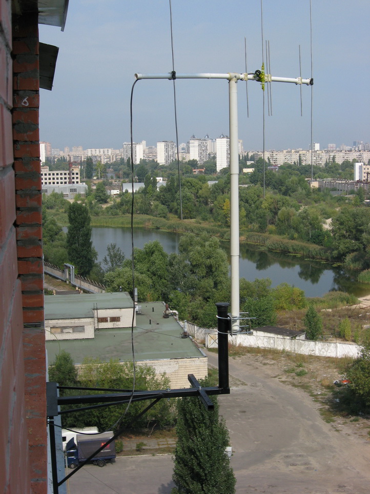

Вот решил создать темку о балконных вариантах антенн и креплений. Темка больше для начинающих таких , как я. Ну не дорос еще до полноценной мачты с фирменной повороткой-поэтому прошу сильно не "пинать". На фотке антеннка от Славы UT4UTB, единственное , что добавил симетрировал на ВЧ феритовом колечки от блока питания PC. КСВ на 144-1.2 , 145-1.07 146- 1.35. На 70 от 1.1 до 1.5 . На двойке слышна вся Киевская область . Кореспонденты слышали меня на 57-59 в Обухове,Ирпене без проблем.Крепление самодельное .Делал универсальным . Поскольку нет предела совершенству планирую стек 2 по 2 с выносом на 1.5 метра от стены дома как на рисунке ниже. В чем прелесть ,диаграмма почти круговая 4.7 dbd одной антенны , а четыре должны помочь и в контесте нормально выступать . Поскольку балкона два и рядышком планирую аналогичное крепление с другой стороны 7метров между ними. И думаю о КВ с тюнером. Правда пока не нашел решения конструктивно, что лучше натянуть. Кто как выходит из положения , давайте собирать варианты.

      13 сентября 2009 в 12:52 Гілками Прикріплені файли (0 завантажити)
Вот решил создать темку о балконных вариантах антенн и креплений. Кто как выходит из положения , давайте собирать варианты.
Ну и сам вариант стека

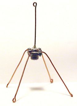

      17 сентября 2009 в 23:51 Гілками Прикріплені файли (0 завантажити)
Старый прикол. Проверял, работает .... но не самый лучший вариант.
