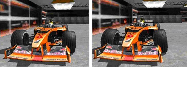

Не а...при положительном развале (+) [Re: Sanya]
      31 января 2004 в 16:03 Гілками Прикріплені файли (4 завантажити)
Стирается именно внешняя кромка покрышки...На 1 рисунке хорошо видно. А вот при отрицательном - внутренняя...Т.е. если найти компромис между очень небольшим отрицательным развалом (под нагрузкой) и износом резины - машина станет заметно стабильнее вести себя в повороте.
С Наилучшими WildHawk
Стирается именно  внешняя кромка покрышки.На 1 рисунке хорошо видно

Пасиб за ссылку...(-) [Re: photographer]
      31 января 2004 в 16:12 Гілками
1

Сорри, перепутал с прямым углом (+) [Re: WildHawk]
      31 января 2004 в 16:15 Гілками
Да, действительно... что-то я в этом абзаце подумал, что речь идет не о развале положительном, с которым не придется столкнуться на спортивной машине, а о развале, который таки на спортивной машине должен быть. Конечно же, учитывая, что речь идет о положительном развале, изнашиваться будет именно наружная кромка.
