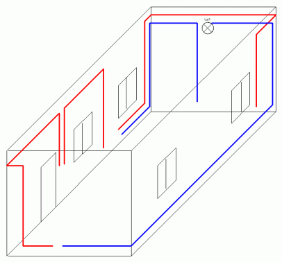

ну и сколько этот Ваш визио вообще весит? и вообще сколько он денег стоит если что...?
подозреваю никто не рисовал электрику по дому, то что есть - типа одна комнатка можно от руки нарисовать схематично.. Электрика такое не интересует.
попробуйте дом из 2-3 этажей, проводку в стенах указать???
вот здесь нужно 3D прогу - и например PRO100 умеет 3D, но заточено под мебель.
программа должна поворачивать план во всех ракурсах, чтобы распечатать все в документацию.
выглядит примерно так как на рисунке.
вот так электрики рисуют, но не ПРОГРАММИСТЫ!!
ЗЫ: нарисовано в SPlan за пару минут. но программа к сожалению не 3D.

дело в том, что после электрика на стены вешается всякая фигня, стены могут пробиваться для доп. систем и т.д. Так вот электрику в стенах найти и не попасть - очень сложно, даже если есть спец провода. поэтому 3D - обязательно, еще и желательно с растояниями от углов стен.
А на счет того рисунка вверху в Visio - так его можно нарисовать и в PRO100 и в SPlan - намного быстрее и проще. библиотеку правда свою нужно создать - но это несложно, совсем несложно.
