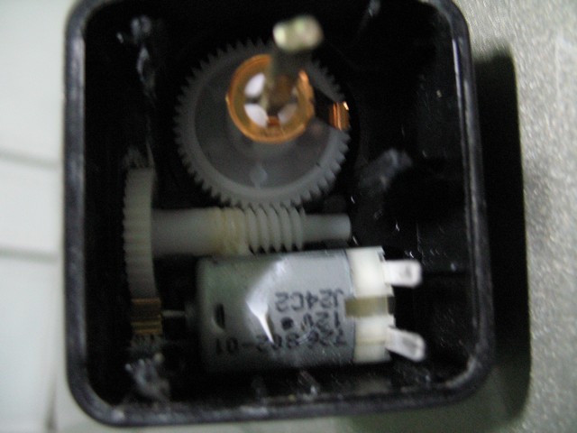

Это и по электросхеме понятно.
Понятно, но по месту глянуть надежнее будет.
Я вот, например, разбирал колесико регулятора и на самом деле устройство немножко не такое. В реале есть еще 3 резистора, которые на эл. схеме не показаны.
Хоть оно и не принципиально, но все-таки.
ЗЫЖ пока наблюдения 50/50. Михас и електрон наблюдали подъем при вкл. дальнего. Я и Дмитрий - нет. Копаем дальше. На картинке в посте #3283695 видно конденсатор, но 3 секунды (по словам Михаса) крутить моторчик он не сможет.
Понятно, но по месту глянуть надежнее будет.Я вот, например, разбирал колесико регулятора и на самом деле устройство немножко не такое

Шикарные фотки, спасибо.
Вот бы еще и схемку по ним кто-то нарисовал бы

Вообщем разобрались сегодня вроде чего и как.
Корректор у меня работает и на ближнем и на дальнем из-за того что стоит перемычка. Т.е. при включении дальнего ближний не отключается, чтоб не тухла колба. А включение дальнего воздействует токо на соленоид, тягающий колбу со светящимся шариком.
Корректор сам ездит на дальнем из-за того, что меняется подаваемое на него напряжение при переключении с ближнего на дальний, меняется не сильно, где-то на 0,15В, но этого хватает, чтоб он пожужжал пару секунд. Причину сего действия мы не уяснили, да и не нада оно впринципе.
Таперь о том как решили воздействовать на корректор при включении дальнего - ставим переменный резистор на 1кОМ, подключаем на него питание через релюху 5-контакную, которую запитуем от дальнего. Дальше при включении дальнего, релюха подаст напряжение на корректор через резистор, который можно будет крутить и выставить высоту подьма фары корректором. Впринципе усе, так я понял всю систему сос лов своего спеца.
Экспериметировали с коррепктором, если у него замкнуть 2 плюсовых провода, то он будет ехать в крайнее положение, тоесть выдвинет шток на максимум, что поднимет фару максимально вверх. Если замкнуть через переменный резистор, то можно регулировать выдвижение штока крутя резистор.
Вот вроде все так, если что непонятно спрашивайте
