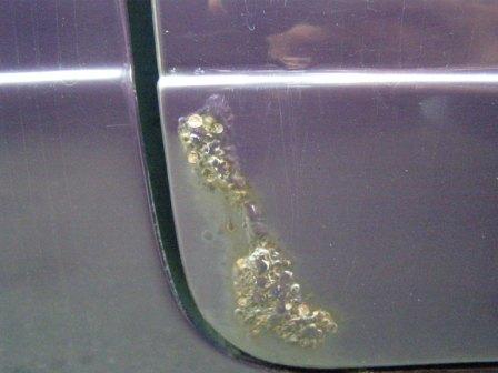

Коррозия на двери
      28 сентября 2009 в 11:34 Гілками Прикріплені файли (0 завантажити)
Подскажите куда обращаться и скоко будет это стоить.Сам никогда этим не занимался

ИМХО Куда нибудь в локальную покраску. Я б на chips away поехал.

Это уже не коррозия
ЭTO yжe пoлный пuздeц, реально, даже если зачухать перекрасить и т.п.
то процесс начался , максимум 2-3 года и уже будет труха.

Это не коррозия - это прогнившая насквозь филенка двери.
Есть 2 варианта, 1 - новая дверь + покраска. 2 вариант - замена наружной филенки, но необходимо качественно и грамотно посадить на герметик шов.
Эту дверь делать экономически нецелесообразно. Хотя если машина на продажу - не вопрос.

Да уж...
Я б сказал, что надо обращаться к сварщику - вырезать и вваривать новый металл.

Принимая во внимание предыдущие мнения я бы рекомендовал попробовать залепить самому - хуже не будет, а опыт появится. Опять же есть повод

залепить-в смысле зачистить?

Менять дверь из-за этого не хочется,а по поводу замены филенки к кому обращаться нада?

Залепить - в смысле ободрать все до металла, если есть дыра, то дать чего-нить армирующего (типа бинт ), залепить шпаклевкой, покрасить (из балончика) и кататся дальше. А гнить будет дальше в любом случае и туточкы ты ничего не сделаешь - семёрочка то из новых, краски лишь один слой .

Скорее всего это уже изнутри началось.
Нужно было проантикорить сразу.
Теперь с этим бороться будет трудно.
А сколько машине годиков?

1998 г.в.

Сборка Тольятти,вся проблема именно в этой двери,т.к.она скорее всего менялась.Все остальное пока что не ржавеет.Кузов мона сказать в идеале,как для своих годов
С филенкой в конечном счете может выйти дороже, как по мне то проще подъехать на разборку и подобрать дверку не гнилую, их там на классику немерено, если повезет можно и в свой цвет найти.

Решили зачистить и зашпаклевать,а там будет видно.В принципе дверь и
на разборке мона найти,но это уже на крайняк. Всем спасибо за советы

Угол дверки маслом хотя бы залей ибо процес пошел а масло или нигрол этот процесс остановят на некоторое время...
