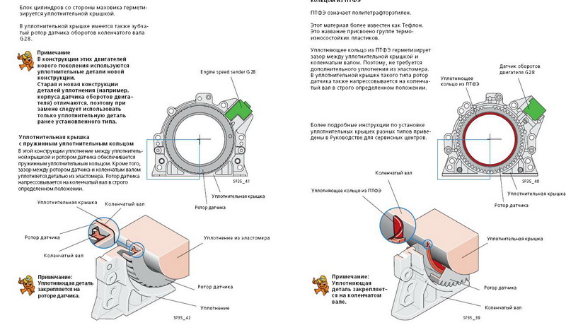

где находится G28 на двиге BBY
не могу его найти
это датчик положения коленвала, где-то в районе стыка КПП и двига...

о, у меня на таком моторе была проблема с этим датчиком, стрелка тахометра летала и больше 3000 об/мин двигатель не крутился, вылечилось его заменой... по месту расположения точно не скажу, где-то между двигателем и панелью моторного отсека (та что отделяет его от салона) на стыке с КПП, на эстакаде или подъемнике рукой можно нащупать

сенкс!
примерно так и думал.

в моей эльзе(3.6,русский+английский) этот датчик есть только в схемах.
о его месторасположении ни слова

      2 октября 2009 в 09:48 Гілками Прикріплені файли (0 завантажити)
вот максимум, что смог найти

сенкс, откопал
рукой легко нащупывается сразу
