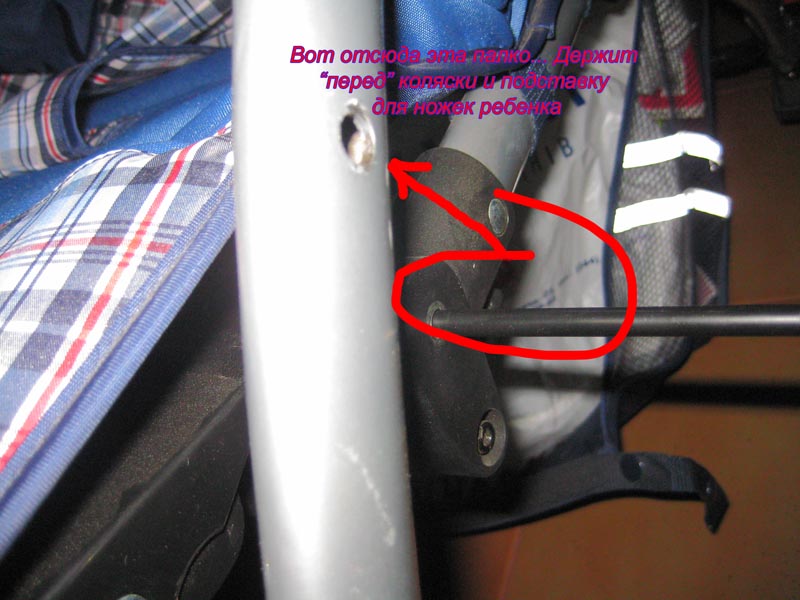

Собссно.. Имеем коляско. Служила верой и правдой не первый год.. Даж ни два
Но суть не в этом:) Суть в том, что в обычный осенний день, мама с коляской, выезжая на очередную прогулку.. Обломалась среди бела дня ичистого поля возле самого парадного входа в дом
Поломался "стягивающий" девайс, который на фото..
Мысли всего две по данному поводу:
1. Забить и выкинуть коляску, служившую верой и правдой, проходившей ТО как положено, не ломавшейся по конструктивным багам, а только по человеческой глупости (кальоса пробивали, резали.. Было дело ).. Но вариант так сибе, патаму как осталось нимнога с ней бегать и нужно будет переходить из калясочного класа "С" в более компактный клас "Б"... В общем - зеленое жабо давит на 2-3 месяца покупать каляску такого класа
2. Найти токаря, который своими волшебными руками выточит что-то хотя бы отдаленно напоминающее то, что поломалось.. Ну и эстетически приемлимое + более прочное что ли..
Более склоняюсь к п.2, но появились тоже всего два вопроса:
1. Где искать этого самого токаря с руками, да еще согласившегося на такую мелочную работу?
2. Скока стОит? Или стоИт (нужное подчеркнуть).. Такая, поражающая своей креативностью и новизной, идея?
Фото виновника торжества прилагаюцца..

      1 октября 2009 в 22:56 Гілками Прикріплені файли (0 завантажити)
№2
№2

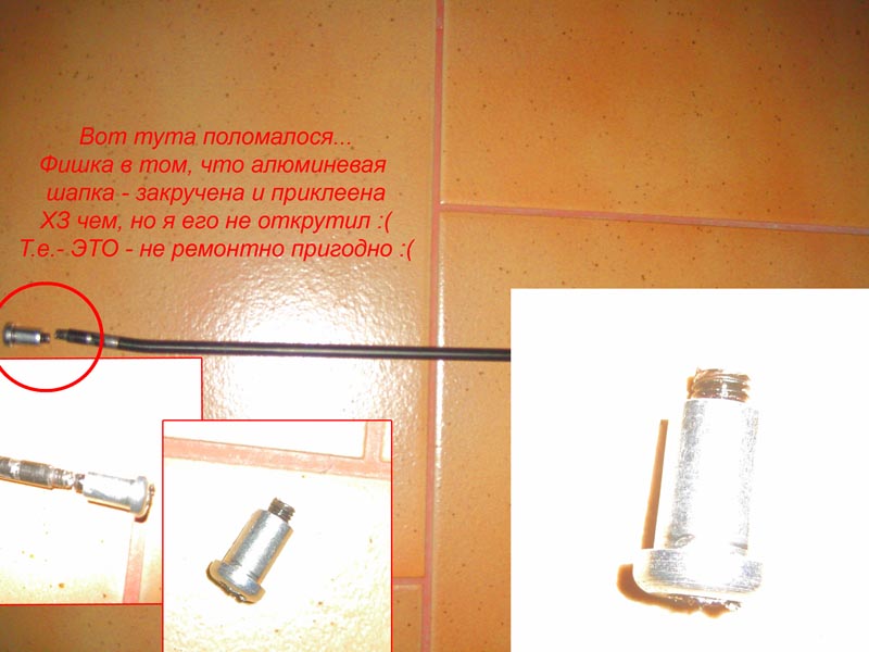

Серега, я ХЗ шо там, но сгинается оно на ура, блин..
То что в Эпицентре (если я правильно понял про шпильку) - гнется еще лучше
З.Ы.: я бы взял шпильку и сам загнул концы и не парился бы.. Так хочется же красиво, типа , а не так, как всегда.. Там блин системка еще та..
На фотке плохо видно - но сама эта шпилька утоньшена на концах и на этих утоньшениях нарезана резьба. Вот в месте утоньшения оно и лопнуло с двух сторон.
В связи с наличием резьбы и подвыпердов подумалось о токаре и какой-то качественной заготовке...

Потому что шурупы не покатят.. Нужна такая же палко, как сломалась и уже ее "стягивать шурупами".. Как аналог, задняя подвеска-балка автомобиля: ты предлагаешь заменить эту самую "балку" - независимой подвеской.. Не получится.. Кузов и крепления не расчитаны под такую операцию
З.Ы.: отета с утра торкнуло на аналогию..
З.З.Ы.: шурупы некуда крепить. Они крепятся к этой самой палке. А если и закрепятся - конструкция ненадежная и коляска будет как ванька-встанька: влево-вправо,влево-вправо..

Хароший вопрос. Китай какой-то
Но разобрать не получится, потому что, как я уже писал, отети алюминевые шапочки - они мало того что прикручены, так еще и приклеены клеем намертво.. У меня сломалась одна, вторую я сломал потому что банально не мог вытянуть
