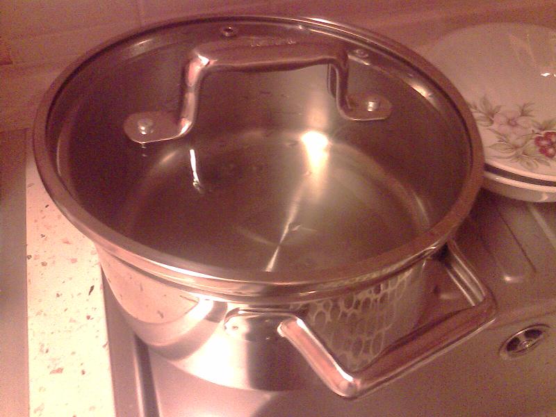

Вот такая бытовая проблема.
Есть набор такой посуды (см. фото) Все хорошо, но только ручки сильно греются, и без прихваток манипуляций особо не проведешь. А это не очень удобно.
Что можно сделать, чтобы избавиться от этой проблемы, не испортив внешего вида.
Пробки не предлагать.

Пользоваться прихваткой ( рукавички такие )

Это тефаль?
У меня ворде такая же посуда - не греется!

вырезать из дерева

если между ручкой и стеклом а так же заклепкой с обратной стороны сделать капроновую прокладку, то ручка будет меньше награеваться. Но для этого нужно срезать эту алюминиевую заклепку а потом мутить что-то всесто нее.
Сорри, но дизайнец довольно таки кустарный у посуды Испортить трудно.
По темк. Закажи у токаря по дереву деревянные накладки из хорошего дерева. Дизайн только улучшится

ставить посуду на комфорку согласно её дна... а не побыстрей
+1
скоріш за все ручки гріються не від каструлі а від тепла із-під каструлі.
ЗІ пластикові ручки рулять

как раз тут ясно видно, что ручки приклепаны к кастрюле и, соответственно идет отличная теплопередача от кастрюли (+100) к ручкам.
Так же хорошо видно что ручки тоже из нержавейки и у них отличная теплопроводность.
Поэтому даже если ручки изолировать от кастрюли то это только оттянет срок нагревания ручки, но они все равно будут горячими и обжигать руки ввиду своей большой теплопроводности.
Ничего тут не сделать если не заменить/покрыть материал ручек на менее теплопроводный: пластик, дерево и т.п.
может купить хорошую посуду нормального бренда в таком же дизайне, только с пластиковыми ручками?

Это она?
http://dexline.com.ua/shop/UID_4647.html
У меня такая - ничего не греется.
Плита какая?
У меня кастрюли Тескома, ручки из нержавейки и приклепаны к кастрюле. Если честно, не совсем представляю реализацию, но совершенно не греются.
Есть еще кружка из нержавейки, у которой не греется ручка и ободок. Если ручка тоже приклепана, то ободок составляет с кружкой единое целое, но реально не греется.

Скорее всего, у человека ручки греются не от кастрюли, а от пламени газовой горелки.

Это у тебя кружка с двойными стенками, типа как в термосе. Поэтому теплопередача по металлу, конечно, идет, но все равно металл в том месте, где его касается нижняя губа, не напрямую контактирует с горячей жидкостью, а через вауумированный промежуток. Ну и ручка тоже.
Нет. Кружка одностенная. Не греется только ручка и ободок.
Для справки, кастрюли тоже обычные.

Постараюсь ответить всем.
Да, кастрюля Тефаль, как по ссылке.
Ручки греются, но не критично как по мне, но критично для жены(Женщины, нежные создания ). А она с ними как раз в большинстве случаев и "занимается"
Плита газовая. Проинструктирую по вопросу правильной постановки, может что изменится.
Снимать ручки не буду, т.к. все на заклепках, а не на болтах. Геморроя много.
После комментариев в теме появилась еще одна идея - купить немного пробковых обоев, вырезать нужного размера полосы и приклеить/или еще как прикрепить к ручкам. единственно что смущает - износостойкость конструкции.
