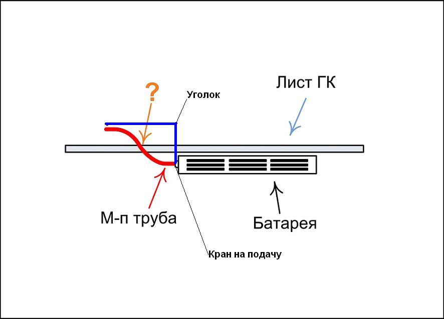

Всем привет. Столкнулся с проблемой. Переношу батарею, нужно провести трубу, подходящую к ней через лист гипсокартона. Чем можно отделать место перехода? Може какие-то аксессуары-переходы существуют?
Подробности на картинке

А чего не сделать так? От стояка идет: труба - уголок - труба - краник - батарея.
А чего не сделать так. От стояка идет: труба - уголок - труба - краник - батарея
Там уже все давно сделано. Радиатор стоял в нише. Я его снял, нижу заделал. РАзносить все и переделывать ну никак не хочется. К тому-же и места по глубине там не будет столько. Увы.

Так там нужно всего 3 см. под уголок, а рисунок я примерно нарисовал.

Незнаю, видеть глазами надо. В эпицентре отдел вентиляции есть пластиковые кругленькие со сквозными отверстиями втулки диаметром 4-5см...

а чего не заштукатурить?
что на гипсокартоне будет?
у меня декоративная штукатурка - все нормально...
