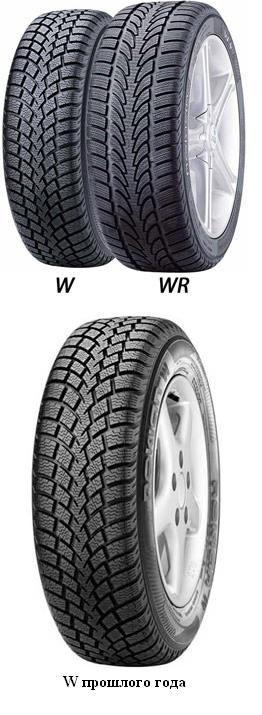

не совсем так. С 13-14 диск W+ это тот же протектор W. А с R15 и в размерах 175/65 и 185/65 R14 протектор W+ делается в протекторе WR. Не знаю зачем, но факт.

      20 октября 2009 в 19:32 Гілками Прикріплені файли (0 завантажити)
Насколько я понял из статей журналистов, то W+ предыдущее поколение WR которое в Финляндии сняли и в Росию перенесли под таким вот названием. Так что протектор должен быть направленый, но не такой как у тебя.
В этом сезоне Nokian W есть в двух вариантах по рисунку протектора: W и WR:

В каждом размере свой единственный вариант протектора, и двух вариантов в одном размере нет, В+ с рисунком В идут 155/70/13, 165/70/13, 175/70/13, 165/70/14, 175/70/14, 185/60/14, все остальные с рисунком ВР.
Это понятно! В этой ветке разобрались с В, В+ и ВР.

Взял, в общем, я Nokian W+ (Made in Ru), выпуск 2909 - середина июля 2009г.в., новенькая, свеженькая. Сравнил с прошлогодней Nokian W (Made in EU), с первого взгляда и ощущения резина дубовата и внутри не похожа на старую (более гладкая), хотя я не знаю хорошо это или плохо.
В общем, мой визуальный вывод - 4 из 5 по сравнению с прошлогодней.
Поставил на штамповку вперед W+, назад - W, посмотрим как будет себя вести
