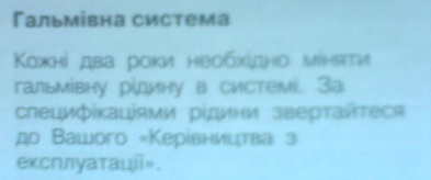

      8 октября 2009 в 00:07 Гілками Прикріплені файли (0 завантажити)
руководство по гарантии и сервисного обслуживания от виннера 2007 год

замена тормозухи НЕможет быть привязана к километражу т.к. считается что СО ВРЕМЕНЕМ тормозуха вбирает в себя воду из окружающего воздуха и за счет воды падает температура кипения....
т.е. через два года РЕКОМЕНДУЕТСЯ поменять тормозуху....
