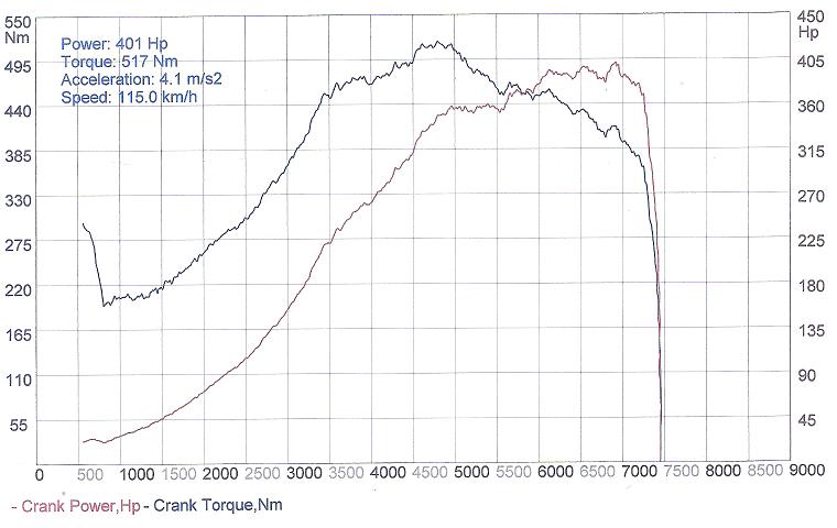

Плюс часто в авто обзорах пишут, что двигатель оживает после 3 или 3.5 тыс.
+1
у меня вообще до 3 оборотов-трупак почти:)
потом приятно оживает:)
+1у меня вообще до 3 оборотов-трупак почти:)потом приятно оживает:)

+1
В сравнении с тем, что происходит с 3500-4000 тысяч - да, практически "не едет".
