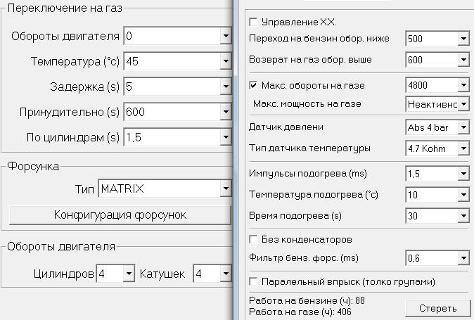

К стате таки да, новая фича в Зените, подглядел общение Сергея с Артуром на кархелпе (Сергей, извини, что попэред батька... ):
Оригинал тут.
Цитата: Сообщение от Сергей Киевский Посмотреть сообщение
Вопрос к Мастару: в Зените есть функция прогрева газовых форсунок?
Мастар:
Да, но работает не так как я их просил, сделали посвоему
Максимально можно подогревать 50 сек, прогрев идет с газом, но если угадать время управления ГФ, то практически не влияет на работу двигателя.
Я для проверки спецом поставил 20 градусов, 2,5 мс и 50 сек прогрева. Во время движения, начались еле заметные подергивания и то, при отпускании педали. С 7 градусов грело до 15 в течении 50 сек, а потом перешла на газ... Я просил их сделать выбор до 5 мин и прогрев начинать сразу после запуска авто, но холостыми импульсами для нагрева катушки и сердечника, а при разогреве редуктора до 30 градусов, подавать теплый газ через них.
Если я правильно понял идею Артура, то он холостыми импульсами, без включения ГК, греет обмотки форсунок, с надеждой на то, что нагретые обмотки прогреют всю рампу, но во-первых не все форсунки имеют встроенные в корпус обмотки катушек (те же валтеки и их клоны), во-вторых в любой холодной системе есть остатки газа хоть на 15 сек работы, даже в системах, где ГК установлен прямо на редукторе... В общем зерно есть, но такая реализация еще далека от идеала.В таком варианте имеет смысл греть монолитные матриксы, без открытия пары и действительно не 50 сек, по крайней мере от катушки прогреют корпус и соответственно пара клапана, уже отрывать будет полегче.

Лучше расскажите у кого какой продолжительности и при какой температуре воздуха активирован предпрогрев газовых форсунок?
двигатель HR16DE 1.6л 110 л.с. автомат. впрыск бензина на ХХ 3.50мс
