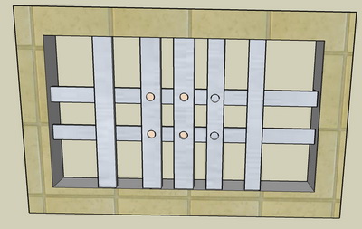

Re: Посоветуйте чем заложить и укрепить проём в стене [Re: Bivaliy]
      17 октября 2009 в 14:31 Гілками Прикріплені файли (0 завантажити)
Прикинул вот такую конструкцию...
Грубо говоря закрепленные по периметру профили..
Чем заполнить пустоту?
Прикинул вот такую конструкцию.Грубо говоря закрепленные по периметру профили
      17 октября 2009 в 15:58 Гілками
Минватой.

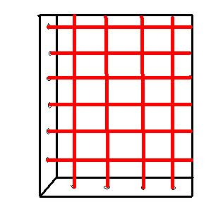

      18 октября 2009 в 12:22 Гілками Прикріплені файли (0 завантажити)
Смотри как поступаеш: выдираеш это окно "с потрохами". По периметру пробиваеш в глубину стенки отверстия, в которые закладываеш арматуру. Одно отверстие к примеру 10 см глубиной а напротив него 3 см, арматурину вставляеш в более глубокое отверстие до упора, другой конец заводиш в отверстие напротив и задвигаеш в него. Так делаеш решетку, затем пару фанерок с одной и другой стороны и между ними раствор заливаеш, или намазываеш если лить низзя. Такая стенка не вывалится и удержит вес гораздо больший чем у твоего телека.

Re: Посоветуйте чем заложить и укрепить проём в стене [Re: Storag]
      19 октября 2009 в 10:21 Гілками
Конструкция однозначно прочная, даже черезчур. Ее может гипсовая стена не выдержать
