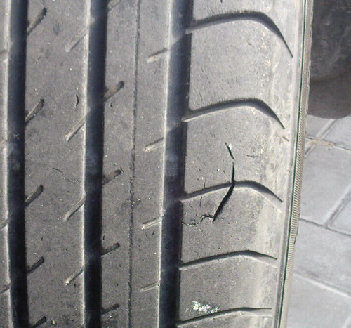

Резина Данлоп,та что в стоке стоит на Мицу ЛансерХ (205/60/16 вроде)
Не знаю на что наехал,но на шине появился достаточно глубокий порез,длинной 2-2.5 см. Вопрос - с этим что то нужно делать,или если не боковой то не особо париться?
Ах,да забыл - покрышки еще свежие - 10-15тык откатал,протектора еще 5-6мм.Порез появился уже давненько - вроде ни начто не влияет пока,но немного не по себе,когда представлю как на 140км\ч с ним что то станется...(ттт)

Насколько глубокий? Корд видно?
Если уж сильно страшно - попроси заделать КОРДОВОЙ латкой и катай дальше
ЗЫ. У меня был розрез 5см на рабочей поверхности и с помошью кордовой латки резина доездила до своего логического финиша.

соврал я немного - биже к краю порез - вот фото.
Паникую?
соврал я немного - биже к краю порез - вот фото.Паникую

Лично у мну таких по штуки три на каждом колесе.. Пока ездит Не порезаной резина у нас не может быть.. Такие вот дороги.. Как не стекло, так ямы или куски арматуры и прочее...
З.Ы.: а средина у тя четкая Или то глазомер такой

Ковырни отверткой, корд видно? Если нет - не паникуешь!

скорее всего до корда не дошло, на всякий проверить, но таких порезов очень много.
