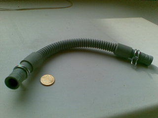

Прохудился шланг подачи воды в ёмкость с порошком, шланг внутри стиралки Вирпул. Где можно прикупить? Сервисные центры морозятся.

Как малые дети. Меряем внутренний диаметр и длинну, а потом шуруем на авторынок и покупаем подходящий тосольный шланг.

Данная мысль посещала, но смущает разница в мягкости шлангов, хотя, никто не запрещает хомут от авто приделать, но это крайний случай. А пока, я его заклеил...

Какие нафик хмуты, у тебя на фотке уже есть пружинные зажимы. Мягкость до лампочки, бери немного меньше по диаметру и будет сидеть мертво. Клеить шланги, как правило, дурное занятие.

да на Юности любой длины за копейки, блин
