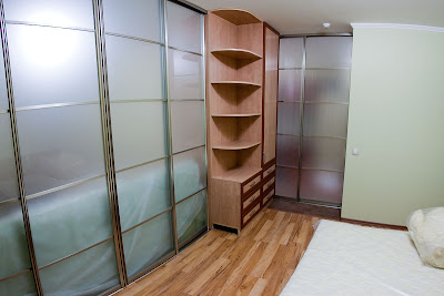

В прошлом году 5к гривен за все на фото, приблизительно такого же размера, может даже немного больше.
В этом наверно 8, без понятия... будет нужен тел. дам.
Картинко не вставляеццоюю
http://lh6.ggpht.com/_5skFQeYvk2Q/STK6tXMytiI/AAAAAAAAAjo/6vt-rvQleMQ/s400/_K8Y9912.jpg
А де там дверь?

раздвинуть надо и будет дверь, даже две
