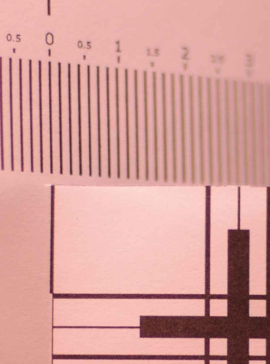

Глянь аттач - там ИМХО все ясно

У 11-16, пускай и f/2,8, ГРИП довольно велика и возможный фронт/бекфокус ИМХО (убежденно) не будет иметь никакого практического значения. Очень быстрые праймы и быстрые телевики - да, там это может быть проблемой. Но не ультраширики.

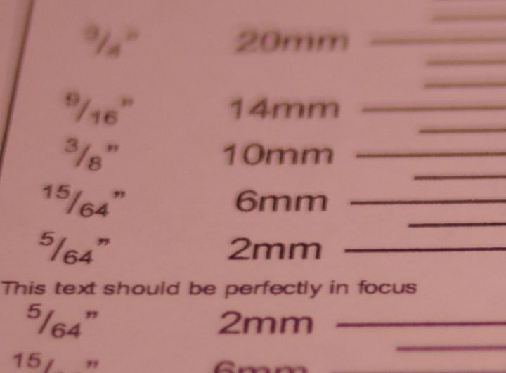

      23 октября 2009 в 23:14 Гілками Прикріплені файли (0 завантажити)
Потестил свой 50 1,4- не очень понятно -есть реально чтото или нет, один раз тест показал бэк фокус,

Re: Как проверить при покупке линзу на бэк-фронт фокус? [Re: )(ott@bych]
      23 октября 2009 в 23:20 Гілками Прикріплені файли (0 завантажити)
Потом, сколько не тестировал -итак и сяк в разных местах, выше ниже, диафрагма 1,4 при самом ближнем расстоянии на котором срабатывал АФ и чуть дальше, все время получал такой результат

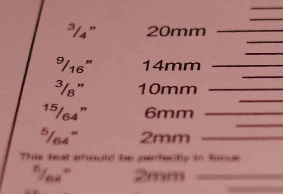

      23 октября 2009 в 23:25 Гілками Прикріплені файли (0 завантажити)
Для чистоты эксперимента взял другой тест лист. Вроде тоже более-менее
      24 октября 2009 в 13:07 Гілками
Важно, что имеется стабильное попадание. Одиночные ошибки не считаются, они могли случиться из-за чего угодно. На втором (по счету в этой теме) вроде бы ничтожный бекфокус. ИМХО все ОК, на практике это никак нельзя будет обнаружить.
