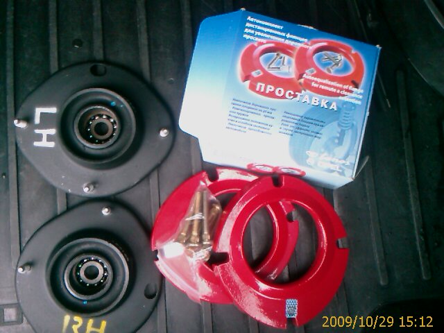

Всем спасибо за отзывы.
Купил вот такое, на след неделе планирую поменять.
Амики пока живы. Менял шаровую, мастер сказал нормальные. А вот опорные подшипники "повыдувались".
Всем спасибо за отзывы.Купил вот такое, на след неделе планирую поменять

опорники кстати последнее время ставлю опелевские от астры
они получше и есть от СКФ
далее поставь опоры так чтобы увелчился кастор , т.к. с
проставками он уменьшится и будет хуже рулиться
Кастор лано/сенса в этой ветке еще не обсуждали. Читал на других форумах - много субъективизьма. Одному нравится, другой ничего не почувствовал и т.д.

Погодь, это у тебя передние проставки, а задние?
Такие толстые резинки должны быть. А еще сзади когда будешь их ставить - обязательно что бы были еще отдельные крепежи аммортов, что бы у тебя аммо не работали на разрыв, потому что выкинешь их почти сразу.
Ну и +1 за то что нужны норм аммо.
Я менял себе кастор, када менял опоры верхние, развернув опоры на 180 градусов. Мне не понравилось, машина еще хуже откликается на повороты руля, хотя у Сенса и так рейка длинючая.
Вернул все назад как было. Помозговав со слесарем решили, что увеличение кастора приемлемо для машин с гидраком, где рейка короче. А для рулевого без гидрака не годится.

А задние уже чуть-чуть поднял. Поставил такой отбойник в пружину, как сверху. Теперь при сильном сжатии пружины, отбойники должны встречаться.

продольный угол наклона стойки ,
Ну значит все правильно
А на родных аммо не получилось высокой качельки?
Плохо понимаю что это. Предпочитаю не заморачиваться.
Пока всё нормально. Подниму передок - понаблюдаю.
Когда переднюю опору разворачиваешь на 180 градусов меняется наклон стойки. Если обратил внимание, то у опоры 3 шпильки, а в кузове 4 отверстия. Так вот - смотря какое отверстие пустое (возле крыла или возле движка) можно судить об настройке этого кастора с завода.

Приподнял. Пока нравится. Управляемость не изменилась.
Спасибо всем!
