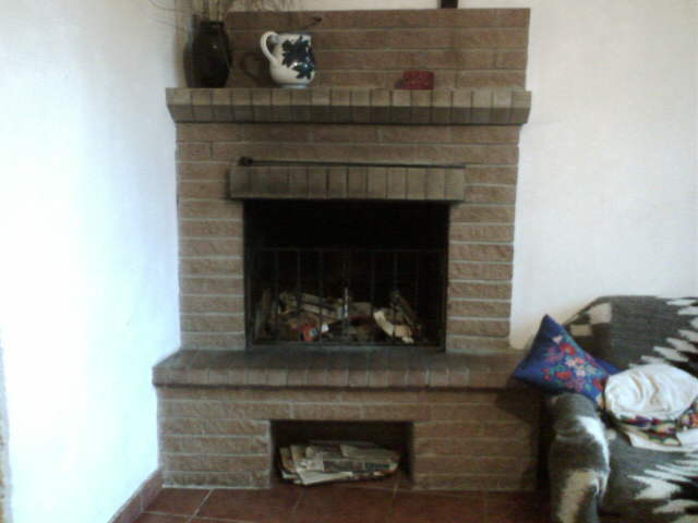

      8 ноября 2009 в 00:09 Гілками Прикріплені файли (0 завантажити)
В принципе, Eugene_S нарисовал картину правильной...
Видно что человек действительно пользует не на словах...
Единственное, что могу добавить - открытая топка (у меня такая...) - это всё же больше для души... Патамукак тепло от него - тока во время горения... А потом - как пылесос - и теплый воздух в трубу...
Но под коньячек, при компании, под потрескивание дровишек и запах дымка... Мама дарагая... Етта нуно просто один раз попробовать... Честно...
Ты не прав-тепла надолго хватает.Шоб не было пылесоса,в камине в трубе ставится поворотная заслонка.У меня камин в кухне,задняя стенка-стенка коридора,греет пол дома.На лето заслонку перекрыл,и прямо в трубу,ничего не греет.И сделан мангал,специально по размеру камина,шашлык жарить.Песня!!!
