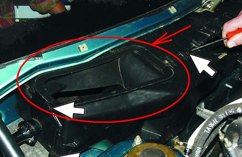

Re: Отопитель. Есть проблемка! [Re: Bivaliy]
      30 октября 2009 в 16:46 Гілками Прикріплені файли (0 завантажити)
Повод поставить салонный фильтр.
Почитал тут в и-нете про салонный фильтр. В моей машинке он не предусмотрен (2000г.в.), и вроде можно модернизировать ВАЗовский фильтр машин до 2003г.в.
Единственное не могу понять куда его ставить: на воздухозаборник (ниже, фото из электронного мануала) или куда-то во внутрь отопителя?

Re: Отопитель. Есть проблемка! [Re: Dor]
      1 ноября 2009 в 12:04 Гілками
Серега, скорее всего у тебя листик попал где то в крыльчатку вентилятора между прорезей или внутрь застрял в приводе. у меня как то раз такое тоже было, когда салонный фильтр разлезся, а я этого сразу не заметил, вылечилось только снятием вентиялтора и последующей разборкой корпуса, т.к. руками дотянуться было нереально и с наружи было по просту не видно
если не сильно раздражает, то терпи до весны, если раздражает, то лезь к винтелятору и доставай все лишнее, а заодно поставишь фильтр салона, а то тебе его по любому ставить нужно снимая жабо. Если фильтр не предусмотрен то поставь хотя бы сетку или на крайняк капроновый чулок или что то похожее, по ищи по форумам, подобные ухищрения должны быть описаны на десятку. От пыли такое не спасет конечно, но хоть поможет избежать попадения листьев и веток в систему обдува.
      1 ноября 2009 в 12:21 Гілками
А этот вариант не про твою машину???
ТЫЦ
И ЕЩЕ ПО ЧИТАЙ

Re: Отопитель. Есть проблемка! [Re: ENZO]
      1 ноября 2009 в 12:25 Гілками
Здарова, Саня! Где пропал? Давно не слышно тебя!
На сколько я понял на моей десятке и не предусмотрен фильтр салона, надо что-то придумать.
Решил терпеть до весны, а то работы там много а на морозе ковырять не охота.
      1 ноября 2009 в 12:31 Гілками
ТЫЦ
И ЕЩЕ ПО ЧИТАЙ
Спасибо за инфу. Описано про мою! Пойду на Перова, есть там один паренек, думаю просветит во всех этих фильтрах и продаст то, что нужно.
Терплю!
