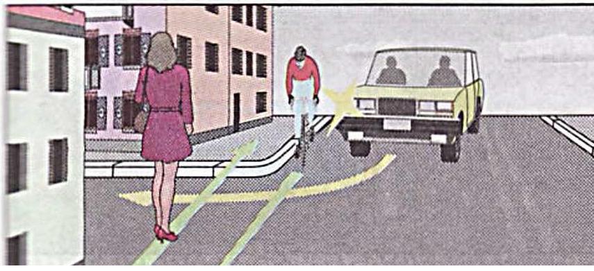

      2 ноября 2009 в 23:41 Гілками Прикріплені файли (0 завантажити)
сейчас набегут трактователи, что такое "крайнее положение"
Так а что там трактовать?
крайнє положення на проїзній частині — положення транспортного засобу на відстані від краю проїзної частини (середини проїзної частини або розділювальної смуги), яка не дає можливості рухатися попутному транспортному засобу (у тому числі двоколісному) ще ближче до краю проїзної частини (середини проїзної частини або розділювальної смуги);
а как же в таком случае пункт 10.2

А при чем тут незнакомый город? Или особенности прилегающей территории? Почитай внимательно правила. Перед поворотом направо (в любом случае) ты должен сместиться максимально вправо. Естественно при этом не вжав велосипедиста (если таковой имеется) в бровку - фактически ты перестраиваешься, хоть и в пределах ряда (еще ДО поворота), а он нет, т.е у НЕГО приоритет, ты не должен ему мешать, т.е. заставить изменять скорость или направление. А пешеходы к твоему положению на дороги не при чем - они идут по тротуару.

Ежели касательно приведенного рисунка - ты должен пропустить и пешика, и двухколесного. Независимо от того - перекресток это или въезд во двор. Но положение в пределах полосы движения тут не при чем.

Ну пешеход тут совершенно ни причем, он просто под руку попал (на рисунке в смсле )
Я про то, что в одном пункте (10.4) написано, что надо занять крайнее правое положение - это общий пункт, а в другом (10.2) - это частный пункт касательно поворота на прилегающую территорию (я внимательно читал) - уже НЕТ.
