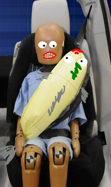

Инновация от Форда.
Что думаете?
Тут видео испытаний

Гениально, в случае грамотной реализации. Пусть потестируют немного и результаты опубликуют.
Главное, шоб не запретили другим автозаводам использовать их.

ИМХО, конструкция усложняется
abs, ebd, esp и прочие матюки тоже усложняют конструкцию, но как-то прижились

В авиации относительно давно используют.Вероятно,вопрос был в цене.
ну тут надо для себя определиться - остаться живым и здоровым, но дороже заплатить за ремонт машины, или остаться инвалидом на всю жизнь, но дешево починить. Как-то так. имхо.

А что тут думать - есть результаты испытаний? Есть статистика? Или ты предлагаешь это все оценить по фотографиям?
Если оно добавляет безопасности - хорошо. Если сильно ненадежно - плохо. Это очевидно и без обсуждений.

ИМХО Бред!
Главное назначение ремня быть прочным и не рватся, дабы не допустить неконтролируемое перемещение тушки по салону! Если туда напихать всяких подушек - это то во первых будет не так удобно (ремень явно утолщицца и потеряет в гибкости и подвижности) + есть сомнения насчёт надёжности такой конструкции в плане выполнения своей первичной ф-ции.
Да и большинство ударов при ДТП приходятся на голову, именно потому подушки все делают для головы. А качан надутый на пузе - мало чем поможет.
+ цена будет немалая в такой реализации.

Вопроса два.
Сможет ли он эффективно удержать человека?
Если сможет - вопрос второй - не удушит ли он человека, если тот соскользнет и эта подушка попадет на горло?
Поможет ли он при боковом ударе или будет во вред?
А так - нормальная штукенция - после аварии врядли народ захочет ездить без ремня, а стоить это чудовище будет ой как недешево - дилеры будут зарабатывать на ДТП еще больше...

Вопроса два.
И еще вопрос (сугубо для пост-совкового рынка): как он сработает при застегивании сзади сиденья?

Я не знаю насколько оно будет эффективно, НО манекен на пассажирской сидении однозначно выглядит более довольным... видимо обычный ремень манекенам нравиться больше

Как им пристегивать детское кресло/люльку, и шо будет в таком случае при аварии?
Ну кагбе проблемы с травмами грудной клетки при фронтальных столкновениях не редкость. По идее от этого должен помочь. Однако и сложностей там много уж очень. Наматывать эту кишку на ролик и протягивать в ушки на замке и верхней точке будет нелегко мягко говоря. При этом он еще и изнашиваться будет, и сохранит-ли баллон свои свойства через 10 лет эксплуатации - это еще большой вопрос. Да и что делать если на этом самом пузе висит что-то относительно острое, от заколки галстука, до "креста с гимнастом"? Либо баллон пробьет, либо забьет "пациенту" между ребер... Да и как его правильно отцентрировать, с учетом того что пузо может быть сильно разным... Делать еще и нижнюю точку крепления на катушке, и измысливать сложную систему согласования их "раскруток"? Короче думаю проблем там слишком много, да и не сильно оно нужно...
