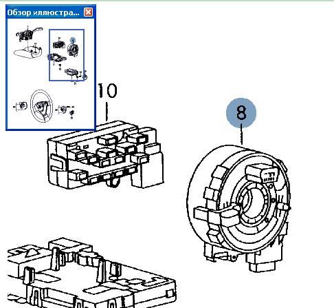

Эта деталь в русскоязычном варианте называется
"возвратное кольцо с контактным кольцом" (поз.8)
номер деьтали
3C0 959 653
Если совсем будет плохо, можно и заменить. Непонятно тока, чо она глючит. Не совсем жыж старый корч..
Эта деталь в русскоязычном варианте называется "возвратное кольцо с контактным кольцом" (поз.8)номер деьтали 3C0 959 653Если совсем будет плохо, можно и заменить

но совет камрада про смазывание чего-то (ключ на б6 - пластмассовый брелок, вставляющийся в щель толщиной в палец, что там смазывать, куда брызгать?
Смазывать ото, что на картинке. Контакты у вас тоже пластмассовые?
Картинка взята из ETKA, параметра авта атор вопроса указал.
