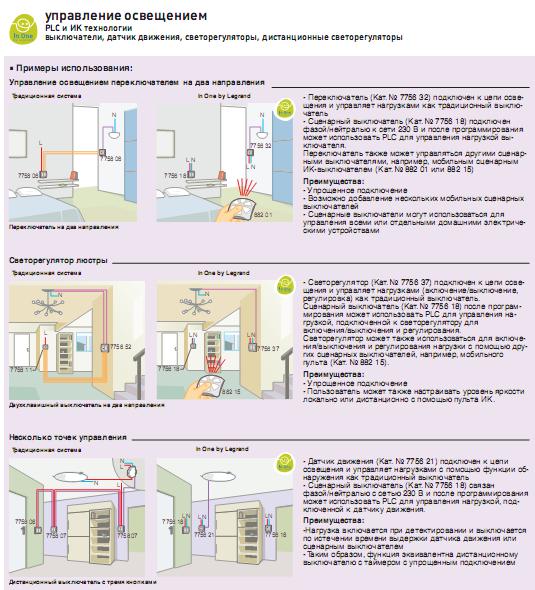

      11 ноября 2009 в 11:27 Гілками Прикріплені файли (0 завантажити)
Вот есть такой вариант (смотри картинку).
Он не дешевый, но просто как вариант.
Вот есть такой вариант (смотри картинку).Он не дешевый, но просто как вариант
Сообщения: 373
С нами с 02.03.2009
Re: Выключатель(освещение) с пультом управления? [Re: Andrey_G]
      11 ноября 2009 в 11:36 Гілками
Т.е если мы управляем одной нагрузкой, то берем просто выключатель (In One) + ИК - пульт.
Если управляем несколькими нагрузками, тогда берем сценарный выключатель (In One) + ИК - пульт.
