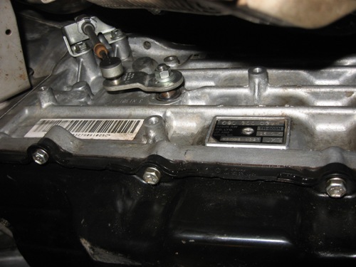

52 года (36 лет за рулем), Moncton (New Brunswick) Canada
Сообщения: 10715
С нами с 04.01.2006
Re: Нужен спец по АКПП [Re: Mustdie]
      7 ноября 2009 в 16:31 Гілками Прикріплені файли (0 завантажити)
Насколько я знаю, коробка у епеля, МадеИнЯпоша и у туарега тож ФольксЯпошаМаде?
Я, я!
С той лишь разницей, что у Opel (SAAB/VOLVO) в те года ставили пятиступенчатую.
А у VW - шестиступенчатая.
Естественно, и название модели меняется.
Более того, теперь даже Peugeot достаточно "плотно подсел" на тех же японцев, поставив ихнюю шестиступку.
Собственно тебя наверное удивит, если я скажу что у AUDI Q-7 тоже может быть установлен девайс "Made in Japan" (на фото).
Я, я.С той лишь разницей, что у Opel (SAAB/VOLVO) в те года ставили пятиступенчатую
