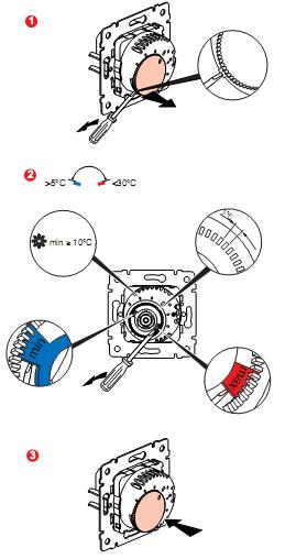

Сообщения: 373
С нами с 02.03.2009
Re: Конвектор и термостат [Re: El Erizo]
      27 ноября 2009 в 17:40 Гілками Прикріплені файли (0 завантажити)
Вот, смотри, можно попробовать поиграться здесь.
